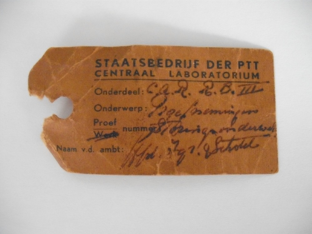

25 jun 2020 10:29 - 25 jun 2020 10:34 #84293
Beantwoord door Cees PA1DBA in topic TX400U Grrrrrrrrr...
@Tjerk,
RL 9480/II Was het zaaknummer van het PTT lab.
Onderwerp storingsonderdrukkingen,
Vermoedelijk getest op ongewenst uitstralen.
zijkappen kooi en kanaalkiezer ontbraken.
Nu nog veel meer teer c's vervangen en de gevoeligheid verbeteren,
geluid werkt ook nog niet.
Ben wel erg blij met dit toestel, als hij klaar is mag de witte in onderdelen weg.
Laatst bewerkt 25 jun 2020 10:34 door Cees PA1DBA.
25 jun 2020 07:15 #84288
Beantwoord door PE9ZZ in topic TX400U Grrrrrrrrr...
Zeker mooi beeld! Maar wat staat er op dat plaatje boven de beeldbuis?
No 9460/II? En waarom dan wel?
