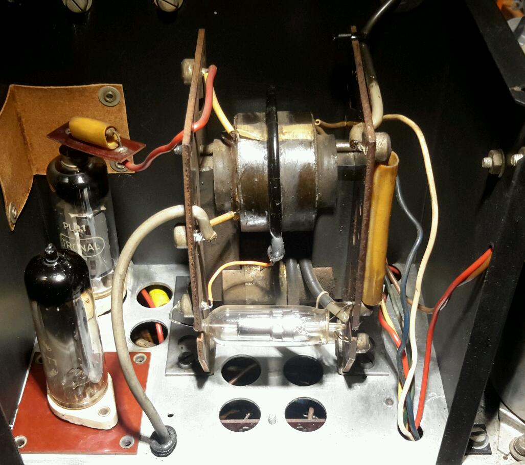

21 dec 2015 03:15 - 21 dec 2015 03:16 #57684
door buisje
Beantwoord door buisje in topic Restauratie TX500U
Hallo Cees,
Kon met een vergrootglas nog net zien waar hij was afgebroken, dus maar een gokje gewaagd..
Nee, geen vuurwerk, hij speelt alweer bijna de hele dag.
Werk viel in het geheel wel mee, alleen de kiezer moest er nog twee keer uit voordat hij helemaal goed was.
Heb nu op alle kanalen de fijn afstemming ongeveer in het midden staan voor optimaal beeld/geluid.
Gevoeligheid valt ook wel mee, overal sneeuw, maar ja, met een EF 80 in de Pre-stage en een EEC81 als mixer.oscillator, mag je niet te veel verwachten op de hoogste frequenties.. Band 1 is in vergelijk met een walskiezer niet veel minder wat gevoeligheid aangaat.
Bel na oudjaar wel even om jouw tv op te halen..
Alvast prettige dagen toegewenst... :kerstliedje
Hans
Hans

21 dec 2015 02:02 #57681
Beantwoord door Cees in topic Restauratie TX500U
@ buisje Hans,
Dat heb je maar weer mooi gedaan!
Complimenten, hoe je dat hele dunne draadje weer goed verbonden hebt.
En dat zonder daarna een vervroegt oudjaar vuurwerk.
Hij kan nu weer nieuw in de etalage worden gezet.
Cees.
