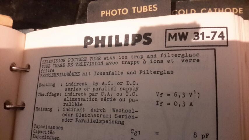

Het is al geschreven, De coating is niet geleidend. In een Philips zakboekje uit vervlogen tijden wordt alleen de MW 22-18 (=MW 22-17) aangegeven met een geleidende laag.
De MW31-17 heeft ook een geleidende laag en de MW 31-74 met filterscherm. Over de aanwezige coating van de MW 22-16 is geen informatie te vinden.

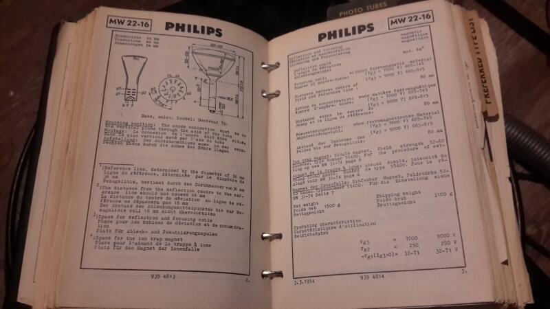

Zal ook nog eens kijken in de databoeken die ik heb van deze serie BB's, had er nog niets over zien staan...

Dacht toch van niet alledaagse data boeken in bezit te zijn, maar er staat niets over in... wel al het andere aangaan spanningen enz...
Bij de MW 31-74 staat het al meteen in het begin aangegeven..
Zo zie je maar weer eens, dat er in die tijd toch nog veel geëxperimenteerd werd met toestellen die al in de productie waren.

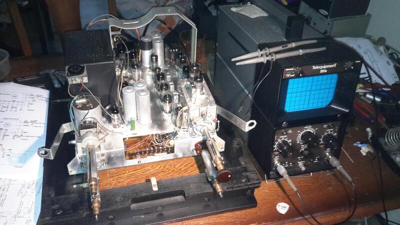

( Dit ook even voor lieden, die niet of nauwelijks onderlegt zijn in deze materie)
Heb er nu in totaal 4 gedaan, bij twee dacht ik ook van, oh,oh....Slechte bb, maar na het controleren van spanningen en de scoop plaatjes was het resultaat aan het eind toch goed.. Ook deze TX500 heeft veel licht en contrast, alleen is er toen der tijd een ombouw geweest van een 4 naar 10 kanalenkiezer, zo te zien. Ook deze kiezer werkt met een echte afstem C, had daarvoor alleen nog maar " Wals kiezers" gezien..
Ook de 1720 die ik hiervoor gedaan heb, heeft uitstekend beeld na het herstellen van enige fouten en afregeling van het mf deel. >>Mf sectie, staat er vaak niet ver langs<< !! Onscherp beeld wordt vaak veroorzaakt door het niet juist afgestemd zijn op het kanaal, of zijband. Ook de video verwerking / contrast / helderheid/ slecht werkende AGC, kan hiervan de oorzaak zijn... Maar
Meten is weten!! Met een goedkope scoop tot 10 mHz. , kan men alle in het schema aangegeven meetpunten controleren...
Zelf gebruik ik naast mijn 100 mHz. scoop, een uit de jaren 70 stammende Telequipment D61A (triggering tot 20 Mhz.)
Lekker groot en scherp beeld en doet voor deze werkzaamheden niets af aan een scoop van 2000 Euro !!
Afregeling MF sectie..
Maak wel meteen even de opmerking; eerst alle C's /weerstanden die het mf deel ontkoppelen of daarin zijn opgenomen, te controleren / vervangen ( door de juiste waarde) alvorens hier aan te sleutelen, daarbij moet ook de AGC spanning een vast ingestelde waarde hebben.. Afregelen zonder de daarvoor benodigde apparatuur waaronder een spectrum analyser, is Russische roulette, >>>>Omdat de combinatie van ALLE mf kringen, aan het eind ervan, de juiste doorlaatkromme bewerkstelligen.<<<< Een eventuele aanwezige 5.5 mHz. audio sperkring in de kathode van b.v. de video eindbuis PL83 alsmede het 5.5 mHz. audio gedeelte kan men met in achtneming van de AGC spanning en met enige ervaring ook visueel/gehoor afregelen...
Groet, Hans..
Het wederom totaal gereinigdeTX500 chassis op kastdeel, until now... Daarnaast het vertrouwde werkpaard de Telequipment D61A
Hieronder gedeelte chassis voor de " Make Over"
