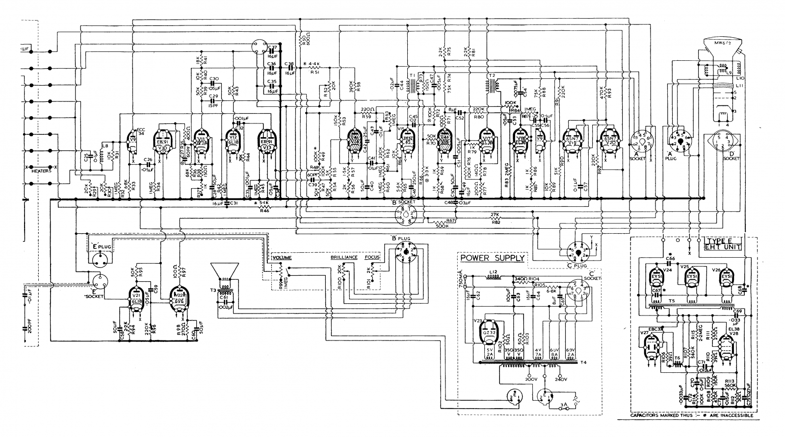

23 mei 2015 06:30 - 23 mei 2015 06:36 #52629
Beantwoord door PE9ZZ in topic decca 1000
Dat lijkt me veel teveel, mag hooguit een paar k zijnrobot797 schreef : de weerstand tussen de annodes is 480K

22 mei 2015 21:44 #52620
door robot797
Beantwoord door robot797 in topic decca 1000
in de handleiding van de philips TX701A
daar staat duidelijk in beschreven hoe het hv blikje moet werken
pagina 3 van het service document
elektrotanya.com/philips_tx701a_vintage_...sm.pdf/download.html
en de weerstand tussen de annodes is 480K
22 mei 2015 21:31 - 22 mei 2015 21:40 #52619
Nog geen kc lijkt me wat laag, maar ja, het is wel ouwe technologie. Wat is je bron? Enne, wat is de weerstand tussen de twee punten van hierboven?
Edit: ik zie dat die trafo in een blikkie zit. Met olie. Tja... Nog wat opmerkingen over het ding.

22 mei 2015 21:16 #52618
door robot797
ja dat is correct het is een projecte tv
en de oscilatie is toch om hoogvoltage te maken
de ferquentie trouwens is 960hz dit is op het correte nivea zo is mij veteld
22 mei 2015 21:09 #52617
Als die EL38 oscilleert (-30 V) is waarschijnlijk je trafo stuk. DC meting van de secundaire wikkeling (anode V28 -> anode V24). Ik neem aan dat dit z'n projectie TV is?
22 mei 2015 20:45 #52615
door robot797
decca 1000 werd gestart door robot797
hallo
omdat ik op gloeidraad nu tijdelijk vast zit
wil ik jullie mijn kwestie voor leggen
ik heb een decca 1000
welke ik aan het restoreren ben
in het hoofd chasis zijn de condensatoren vervangen
in de 25kv voeding ook
maar nu komt het
alles lijkt te werken
maar de 25kv komt niet op
ik vermoed zelf de ey51 buisjes
maar het kan ook het negatief op het rooster van de el38 zijn
het rooster is -30V
wie o wie kan mij helpen
