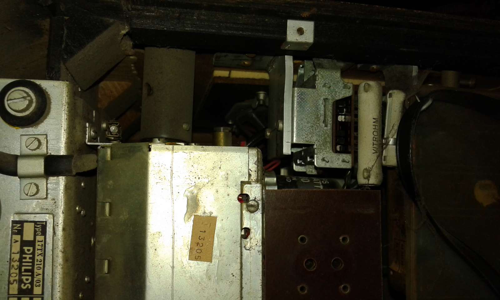

Hoi hoi
Zoals eerder op het forum al beloofd hier de foto's van de binnenkant.
We hebben doelbewust gekozen voor de foto waar je het meest aan hebt omtrent de schakeling VHF/UHF.
groetjes Frank en Margreet
