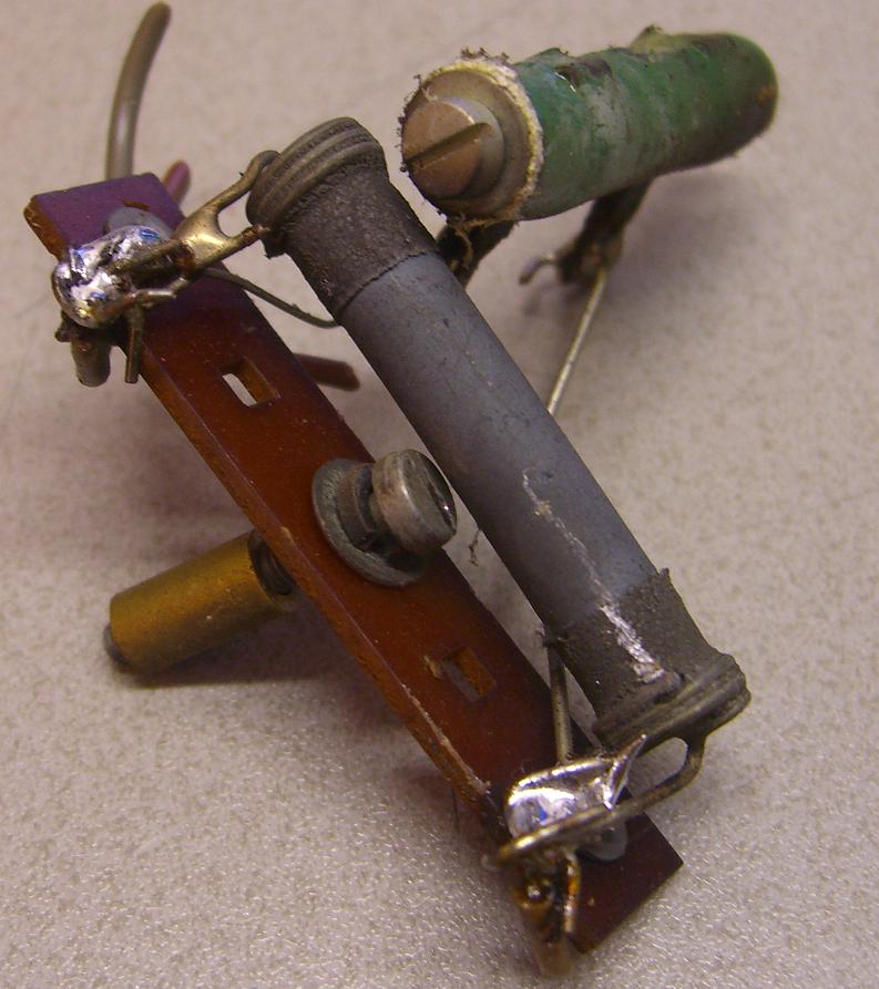

Roland Huisman schreef : Cadeautje voor marcel:
(De 500 ohm is stuk maar de NTC is goed.)
Groeten, Roland
Hoi Ronald,
Nou, als je hem kunt missen: geweldig!!!
Ik heb vanmorgen de NTC eens uit mijn spelende TX500U gehaald, en daarmee start de TX400U mooi rustig op.
Dus ik zou enorm geholpen zijn met deze NTC!!!
Ik stuur je even een PM.
Verder iedereen hartelijk bedankt voor de zeer nuttige tips en adviezen. Het heeft mij veel wijzer gemaakt, en het probleem is daarmee glashelder in kaart gebracht.
Groeten van Marcel

20 apr 2013 16:18 #31187
door Jac Janssen
Beantwoord door Jac Janssen in topic TX400U met beeldprobleem weer op de werkbank (met video)
Ik heb nog wat aanvullende aantekeningen gevonden:
De NTC is ca 38 mm lang en 7 mm diameter.
koud is hij 3 kΩ .... 3,7 kΩ
Dus koud is de paralleltak van de NTC en de 500 Ω-weerstand ca 430 Ω.
De stroom door het gloeidraadcircuit is bij inschakelen ca 0,4 A.
Zonder gebruik te maken van de NTC zou dat ca 1,3 A zijn.
Dat is een stroom die je buizen snel op kan blazen.
Vooral de beeldbuis is dramatisch natuurlijk. De rest is gemakkelijk en goedkoop te vinden.
Ik hoop dat je er iets aan hebt.
Jac
