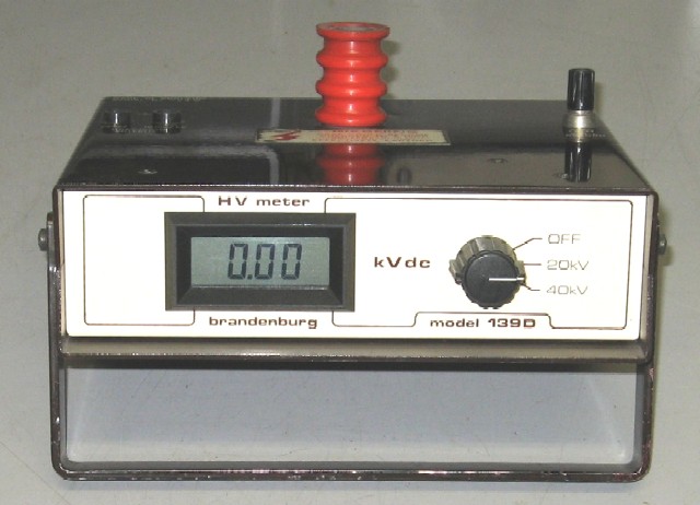

Hallo Bjorn,

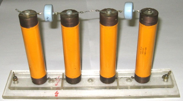

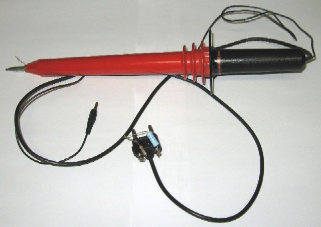

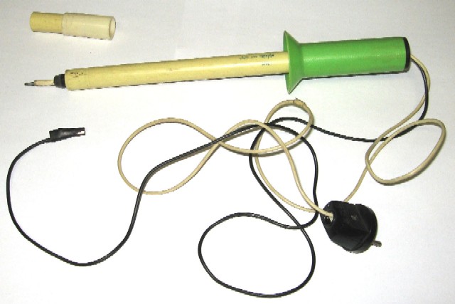

Hierbij wat foto's die ik voor je heb gemaakt zodat je weet waar je naar uit zou kunnen kijken voor een hoogspanningsmeter/probe.
De (inmiddels behoorlijk oude) zelfbouw:
hij is o.a. opgebouwd uit 100 10 MOhm goede weerstanden die een elk hoge spanning kunnen hebben:
Later heb ik eens een Fluke 80K40 gekocht. Je ziet op de steker, die in de universeelmeter moet, ook nog een paar weerstanden om de aanwijzing voor mijn Fluke meter precies goed te krijgen:
Een meter die ik tegenwoordig altijd gebruik is een wat professionelere, maar wel heel handig in het gebruik:
