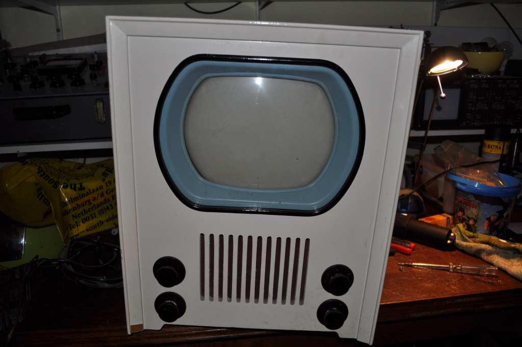

Hoi Bjorn,
Leuke aankopen!
En let op, je TX400 hondehok is één van de aller eerste types.
Het afbuigjuk is hetzelfde model als die van het hondje.
De lijntrafo is ook afwijkend van de latere types!
(De wikkelverhouding is anders)
Die rastertrafo's zou ik mooi behouden. Mochten ze ooit
stuk gaan dan zou ik ze opnieuw (laten) wikkelen. Maar als
ze na 50 aar nog goed zijn zal het nog wel langer goed gaan.

Hallo Theo
Zojuist even de tx400 opgestart via een variac.
De EQ80 had ik even geleend uit de TX701.
Ik heb de EQ80 nog nieuw liggen valt me zojuist in.
Ik heb de meeste buizen reserve omdat er vele bij mijn vorige hondenhokje slecht waren.
Na het stapgewijs verhogen van de netspanning hoorde ik op een begeven moment het raster en lijn deel op komen.
Toen heb ik eens aan de helderheidsregelaar gedraaid en ja hoor er kwam beeld.
Natuurlijk nog niet zoals het hoort maar ik vind het even goed zo met het hondenhokje.
De beeldhoogste en rasterliniairiteit kloppen niet.
Al is de beeldhoogte wel al voor 90% in orde.
Ook het geluid gedeelte functioneert.
Maarja eerst maar eens even het ding weer in elkaar zetten en opruimen.
En dan de TX701 schoon maken en in elkaar zetten.
Daarna kijk ik wel verder.
Gr Bjorn

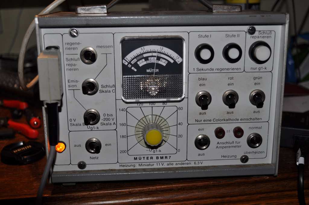

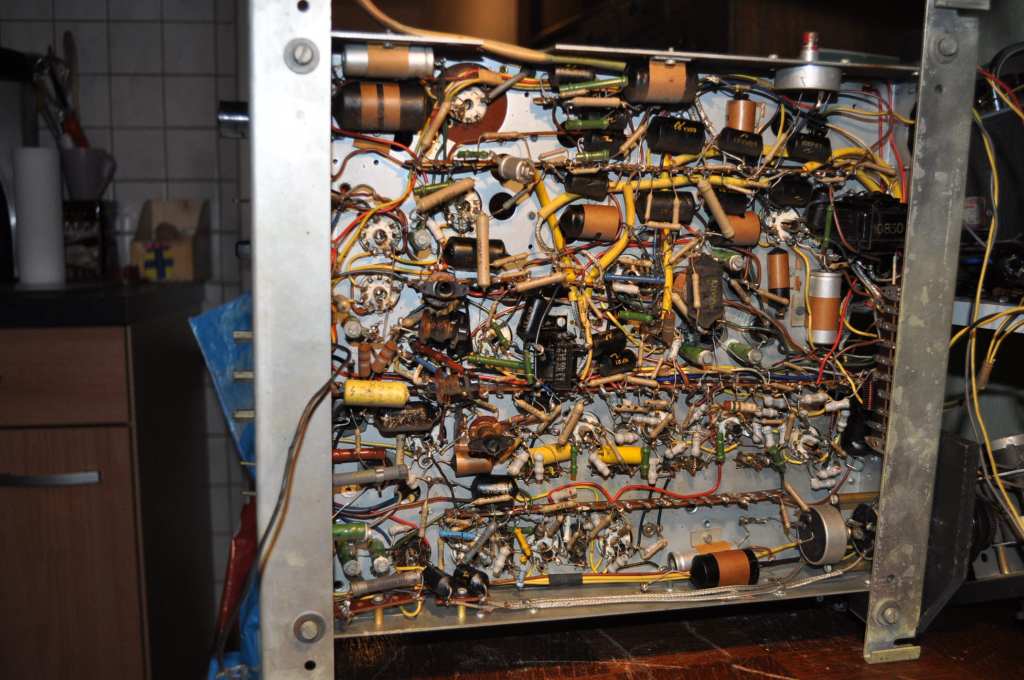

Ik heb een paar foto's van beide toestellen gemaakt.
O.a. een foto van de uitslag van de muter tester met de TX400 beeldbuis er aan.
Niet slecht dacht ik toch.
En wat te denken van de beeldbuis van de TX701 beide zien er het zelvde uit aan de voorkant.
Geen sporen van inbranden.
Ook heb ik meteen een paar vraagjes:

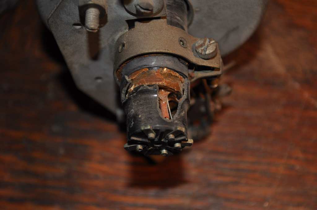

De lintkabel van de antenne van de TX701 ligt los in de kast hoe heeft deze gezeten?
Het buisvoetje van het extra beeldbuisje voor de TX701 is een stuk uit en zit los , hoe kan ik dit het beste repareren.
Hoe krijg ik die beeldbuisjes ontladen? de HSP plug zit meer als een kurk in een flessenhals...
Ik denk toch dat ik geen verkeerde koop heb gedaan wat beide toestellen betreft.
Ookal zijn bij de TX701 ook een paar condensatoren vervangen , volgens mij wel al lang geleden maarja ik mag niet klagen.
Al het goede nieuws heeft wat betreft de TX701 ook een keerzijde....ik mag wachten tot april voordat ik hem kan testen.
Pas dan krijg ik een slechte beeldbuis te leen.
De tx400 mag er zometeen echter aan geloven.
Gr Bjorn
