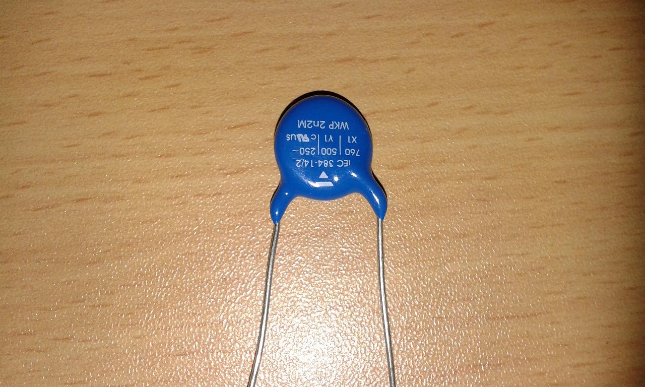

15 apr 2014 19:28 #42468
door Ouwe Schipper
Beantwoord door Ouwe Schipper in topic elco,s , condensatoren wat kan wel en wat niet
Waar het om gaat Piet
Is de spanning die deze C moet kunnen verdragen. Vaak staan ze tussen de anode van de eindbuis en aarde, dan krijgt hij de + hoogspanning èn de AF wisselspanning voor z'n kiezen. Bij het doorslaan van die condensator sluit je de + hoogspanning kort! Als je 'm toch al vervangt, zet die condensator dan parallel aan de UGT; dan komt alleen de AF signaalspanning erover te staan.
Zo blijft de rest van het toestel tenminste héél als die C sneuvelt
Nico
Nico
14 apr 2014 18:45 #42447
Beantwoord door hkruis in topic elco,s , condensatoren wat kan wel en wat niet
Piet, dat maakt niet uit. Deze condensator kent geen polariteit.
14 apr 2014 18:10 #42444
door pietje b
Beantwoord door pietje b in topic elco,s , condensatoren wat kan wel en wat niet
Nog een vraagje betreffende de condensator ter vervanging van de 2200pF 1300 v op de ugt
heb de volgende binnen gekregen zie afbeelding. voor mijn gevoel is de kant van de opdruk door het driehoekige tegkentje de kant van de massa
of maakt dat bij deze niets uit
graag jullie adviezen
groeten Piet
groeten Piet
