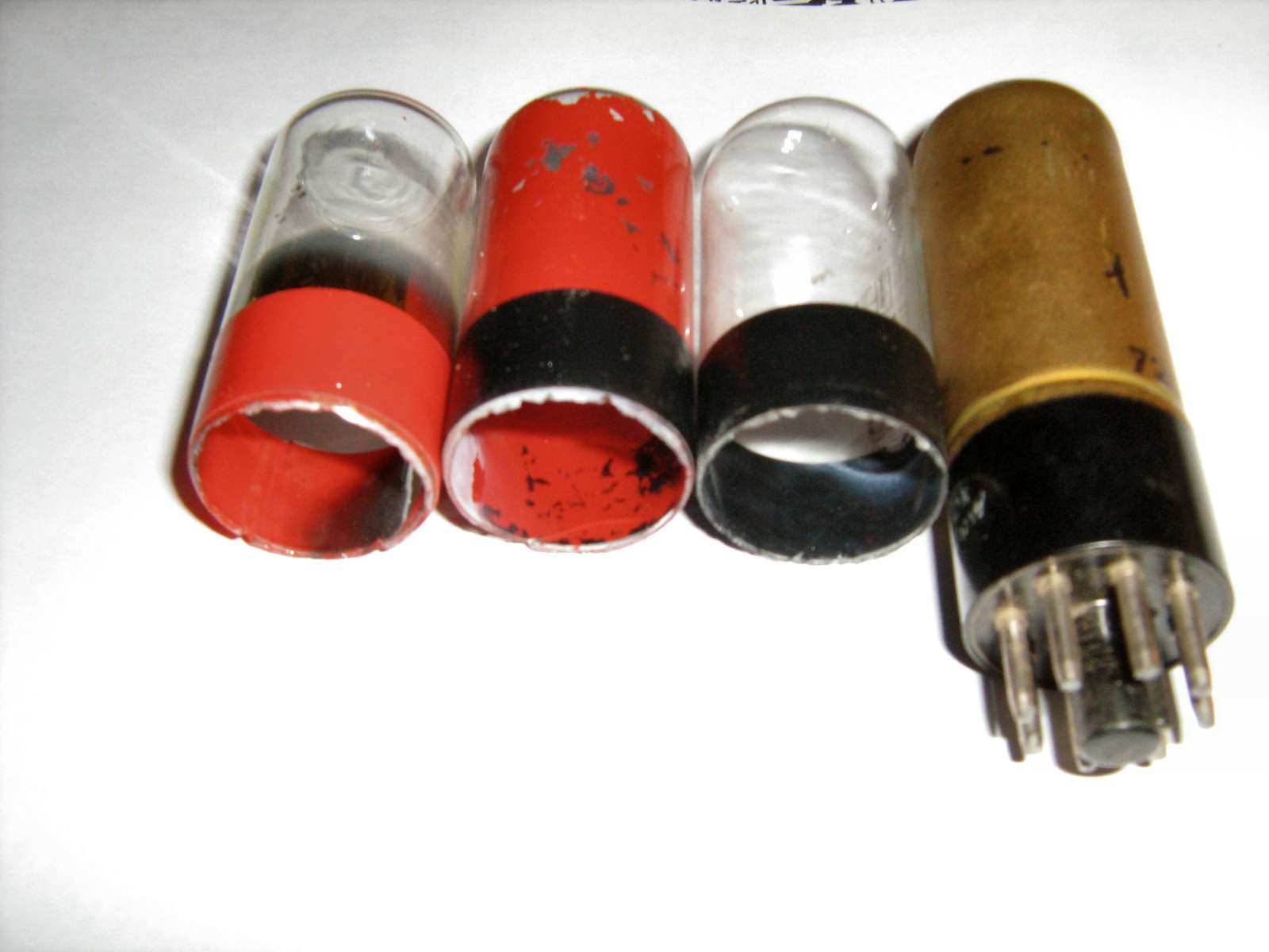

Henk, ben daar ook mee bezig geweest en inderdaad met de diamandfrees in de dremel gaat het nog het beste.
Wel eerst de pompstengel afbreken en een stuk tape er omheen waar je gaat fresen. Een groot nadeel is wel dat na het opnieuw aan de voet verlijmen, het glas geen 'knijpkracht' meer kan hebben. Het vacuum zorgde ervoor dat dit er voorheen wel was, daarom heb ik die glastruuk ook maar opgegeven. Groet, Ben

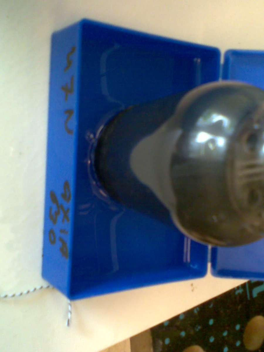

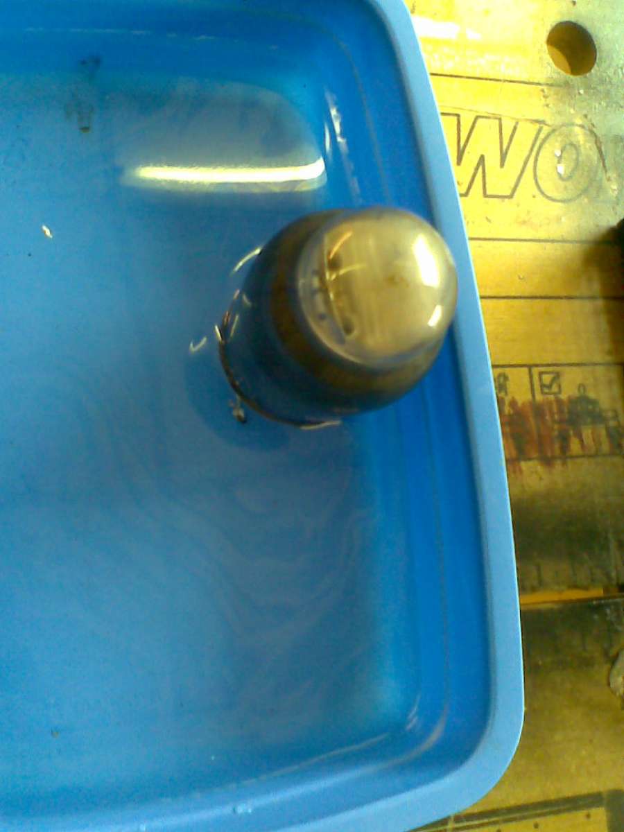

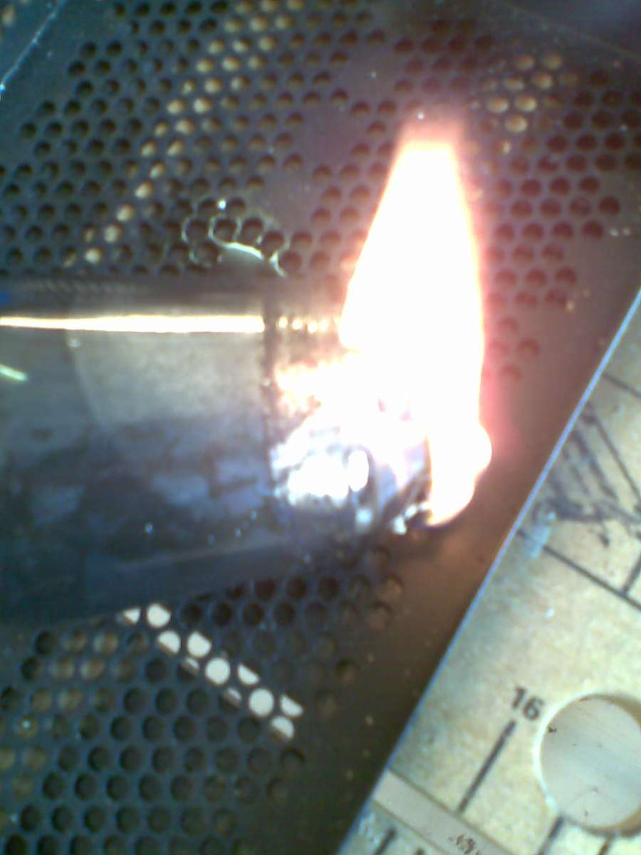

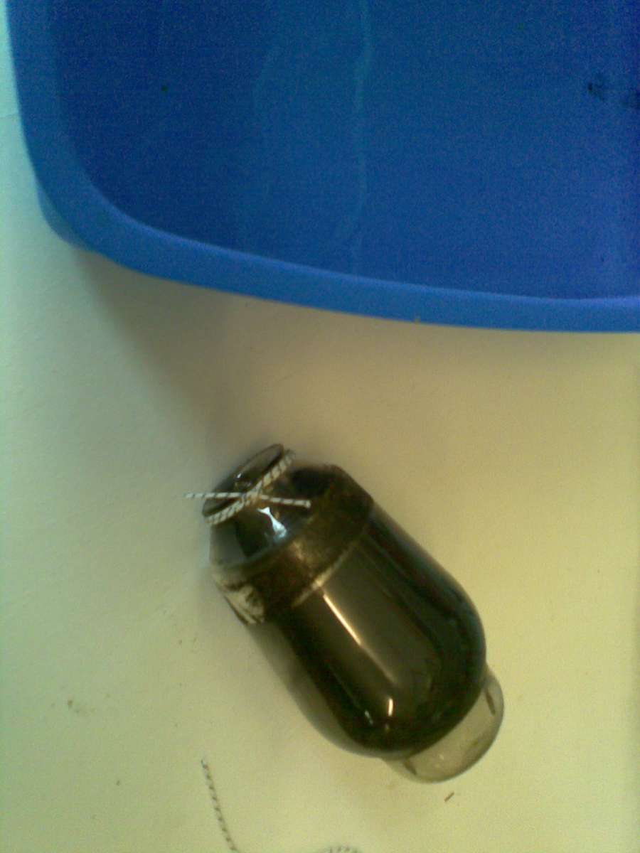

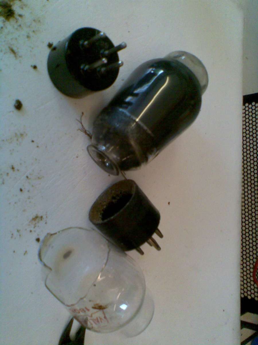

11 jul 2013 16:39 #34005 door hkruis
Beantwoord door hkruis in topic Glas snijden 506K

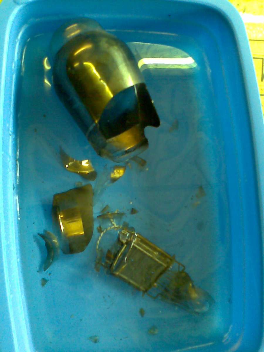

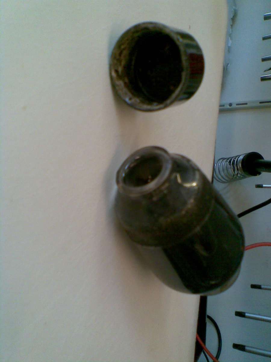

1e buis ging direct al stuk tijden het heet worden. De 2e buis, gedompeld in white spirit, tijdje laten staan zodat touwtje lekker vol gezogen werd. Vlam er bij en nadat het opgebrand was, is koud water. erg rode vingers aan overgehouden, :banghead: het leek even goed te gaan en toen sprong de lamp spontaan uit elkaar. De foto's spreken voor zich. Het wordt dus toch maar een halfgeleider oplossing.

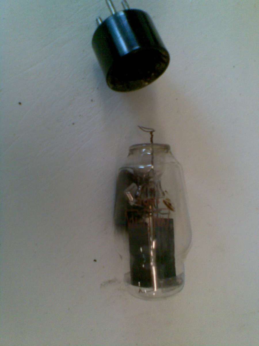

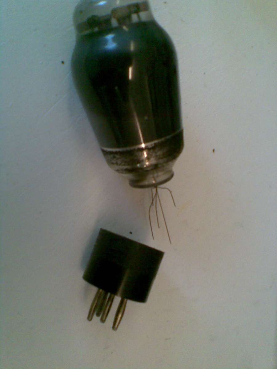

11 jul 2013 14:11 #34004 door hkruis
Ik weet het nu wel. 2 buizen geprobeerd. Op zich breekt eerst het glas op de juiste plek en gelijktijdig implodeert de buis veroorzaakt door het vacuum en breekt het glas alsnog. Ik denk dat het mogelijk moet zijn, maar ga er niet nog meer buizen aan spenderen, ook al zijn ze niet meer bruikbaar.
Ik plaatst later nog een paar foto's van dit experiment.
