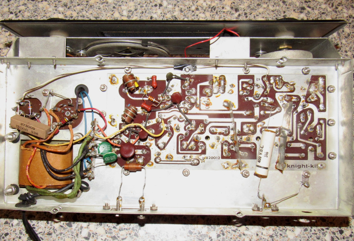

Even wat plaatjes.

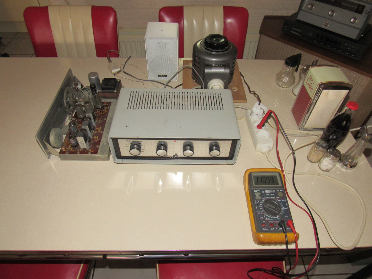

Eerst een optische inspectie gedaan en vervolgens in een slag (de tuner aangesloten op de 110V AC aansluiting van de versterker) in stappen van 15V opgestart.
De tuner al op de ingang van de versterker aangesloten en een klein Teac luidsprekertje op de uitgang van de versterker.
Bij de vijfde stap (75V) was er al enig teken van leven, de bekende FM ruis en bij draaien aan de afstem knop kwamen de zenders tevoorschijn
Na eenmaal opgestart te zijn speelt het spul al prima.
Ondanks dat de aangesloten Teac speaker geen hoog rendement heeft komt er een krachtig mooi geluid uit en klinkt de Teac speaker zoals ik hem ken.
Wel was er op de achtergrond wat gestommel in het geluid als de volume regelaar verder opengaat.
Dit was opgelost nadat ik de 12AX7 in de voorversterker aan de onderzijde bereikbaar verwijderde en opnieuw plaatste.

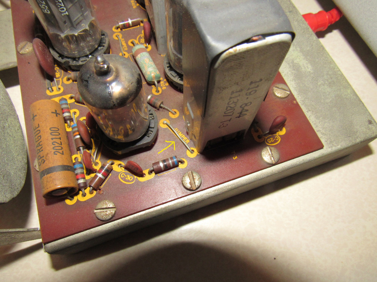

Hoe dan ook dé-emphasis van de tuner hoeft niet aangepast te worden.
Ik kan er geen schema van vinden maar kan het zijn dat het met deze jumper ingesteld wordt?
