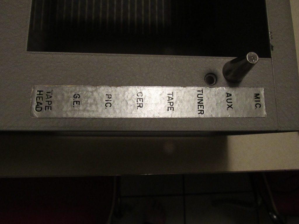

Denk een aansluiting voor een " General Electric variable reluctance" element.
www.edsstuff.org/docs/ge_vr.pdf

Wat betreft de Knight versterker heb ik een vraagje voor de platen/platenspeler kenners onder ons.
Op de versterker zitten drie aansluitingen welke bedoeld zijn om een platenspeler aan te sluiten deze zijn actief in de stand RIAA en de andere standen.
PIC. is de aansluiting voor MD elementen correctie standen zijn van invloed.
CER. spreekt voor zich voor ceramische elementen de correctie standen RIAA enz. hebben geen invloed.
G.E. Idem aan de CER. aansluiting geen invloed van de correctie standen met een verschil dat deze veel gevoeliger is als de CER. aansluiting.
De vraag is waar staat de afkorting G.E. voor.

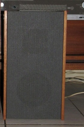

Vandaag had ik de gelegenheid (Rina was niet thuis) om de Knight versterker eens even op zijn kunnen te testen en er een aantal luidsprekers op los gelaten.
De Philips 22GL564 8Ω luidsprekers in serie op de 15 Ω uitgang aangesloten is een heel goede match met deze versterker mag ik wel zeggen.
De bas speakers van deze luidsprekers hebben wel iets weg van een kleine Bombardon, piepschuim conus.
In deze setting hem even op zijn donder gegeven wat een sound :woohoo:

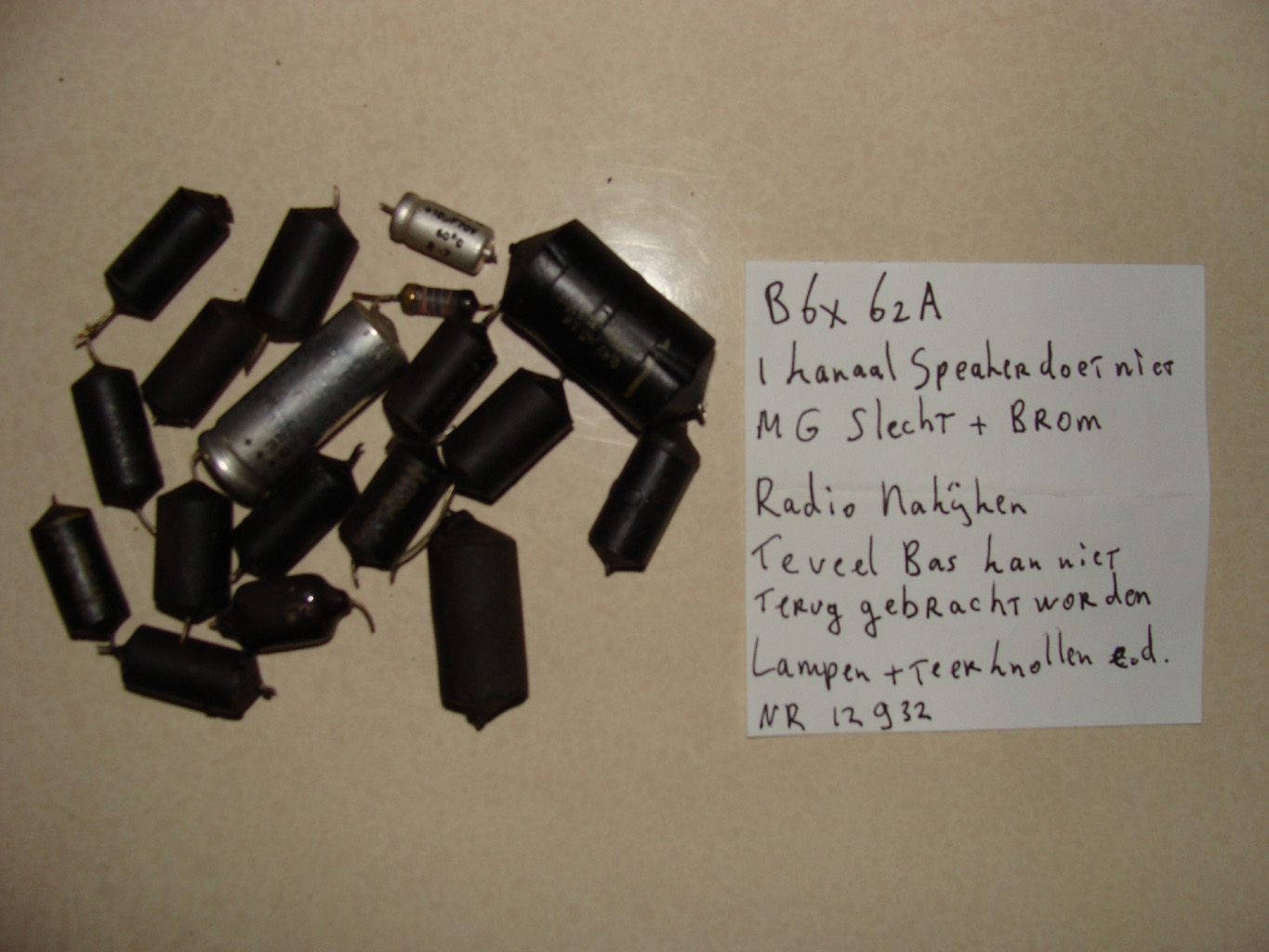

Aan de tuner was er qua revisie weinig te doen.
De 6X4 gelijkricht buis vervangen, exemplaar wat er inzat keek niet zo fris meer en een elco en C vervangen.
