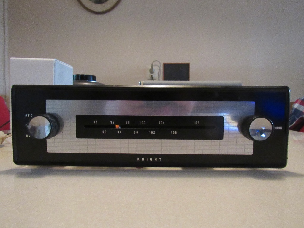

30 okt 2017 16:30 #69287
Beantwoord door Bert Kn in topic Knight zelfbouw setje om mezelf bezig te houden.
Tjerk,
Hij klinkt niet dof klankbeeld is goed en gelijk aan de CD speler.
Even een leuk plaatje van de zender aanduiding met neon lampje.
30 okt 2017 16:23 #69285
Beantwoord door PE9ZZ in topic Knight zelfbouw setje om mezelf bezig te houden.
Als-ie wat dof klinkt staat de de-emphasis op 75 us. Ik denk niet dat de jumper daarvoor dient, tenslotte is het een kit bedoeld voor de US markt. Ik kan ook zo gauw geen schema's vinden van Knight tuners, misschien moet je dit reverse engineeren.
