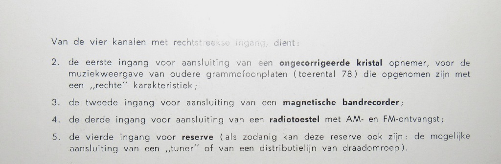

De AG9004 HIFI voorversterker geïntroduceerd in 1957.
Deze voorversterker beschikt over de volgende ingangen.
De eerste vijf toetsen zijn voor de ingangen.
Twee eigenlijk drie Pickup ingangen (pickup dynamisch en pickup kristal/keramisch).
De stand pickup dynamisch eerste toets heeft twee ingangen, een ingang voor MD elementen met een output van plus minus 5 mV en een voor kristal elementen.
De stand pickup kristal/keramisch tweede toets is bedoeld voor elementen zonder correctie en bedoeld voor oude platen (78 toeren) die opgenomen zijn met een rechte karakteristiek .
Vervolgens nog drie ingangen, banrecorder, radio en reserve op deze laatste kun je bijv. een CD speler aansluiten.
Deze ingangen zijn aan de achterkant te regelen zodat de diverse aangesloten apparaten op het zelfde niveau kunnen worden ingesteld.
De tweede vijf toetsen, zie afbeelding.
