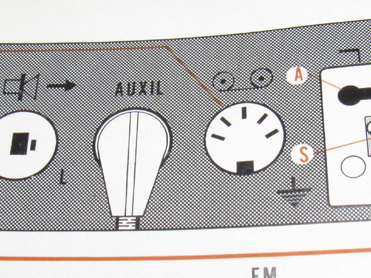

Voor diegene welke de F9X38A ook bezitten en het niet weten.
Naast de twee interne aansluitingen, IEC voor de platenspeler en DIN voor de bandrecorder beschikt hij over een extra TAPE en AUXIL DIN ingang.
Nu beschikt het apparaat ook over een ingebouwde Akoestron een hulpmiddel om de balance in te stellen, zie afbeelding.
Deze zit op de AUXIL ingang aangesloten en kan met de betreffende toets ACOUST gekozen worden.
Op deze AUXIL aansluiting heb ik een CD speler aangesloten.
In eerste instantie had ik die op de extra TAPE ingang aangesloten met als gevolg dat de bandrecorder dan beïnvloedt wordt en veel te zacht speelt.
Het is wel zaak dat de keuze toetsen radio tape en PU dan alle drie in de uitstand staan.
