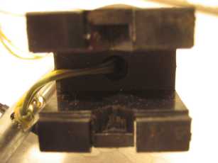

Huub,
Even voor de duidelijkheid.
Deze Lenco B52 is een vroeg exemplaar en uitgerust met de MK I arm.
In die arm maakte Lenco nog geen gebruik van de rubber V blokjes.
Wat er niet inzit hoef je ook niet te vervangen.
Tonearm is non decoupled and has no V-blocks

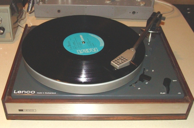

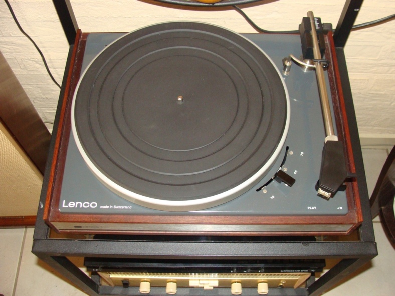

Lee stuurde mij vandaag een zwarte headshell toe.
Met deze headshell is hij weer zoals Lenco hem destijds leverde.

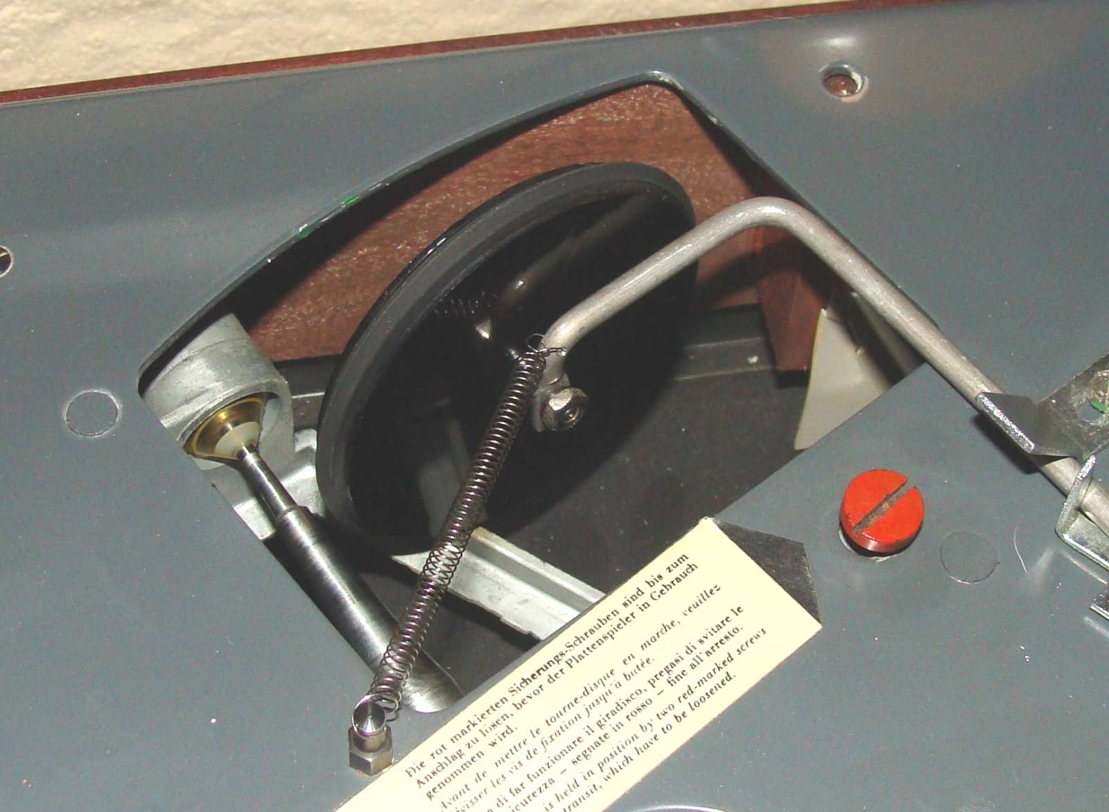

Verder beschikt hij nog over het oude type tussenwiel, kunststof met een driehoekige rubber ring.
Deze oudere tussenwielen veroorzaken vaak bijgeluiden omdat het rubber hard geworden is, deze is nog geruisloos.
@ Huub,
Bij dit exemplaar hoeven er geen arm rubbers vervangen te worden, die werden pas in de latere modellen toegepast.

In 1969 kocht ik deze platenspeler tweedehands van mijn eerste duur verdiende centjes.
www.lencoheaven.net/forum/index.php?topic=11.0
Gisteren was ik in de gelukkige omstandigheid en kreeg ik zo'n zelfde speler zonder headshell weer in mijn bezit.
Deze speler heeft van huis uit een zwarte kunststof headshell, die komt er ook nog wel.
Voorlopig doet hij het prima met het licht metalen exemplaar.
