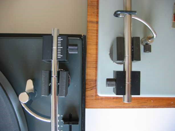

Huub,
De foto heb ik als voorbeeld van internet geplukt.
En nogmaals, in de MK I arm zijn er door Lenco geen V blokjes gebruikt.

Beantwoord door Huub in topic Lenco B52 MK I 1964-1965.
Zo te zien bert zit het arm blok ook niet in de midde het kan verschuiven
Dat klopt niet en dat anderen arm buis zit ook niet helemaal gelijk .
Ik denk dat de bloks stuk zijn .Of zie ik dat mis ?
Ik heb bij mijn Lenco de bloks met orcienelen uit UK vervangen nieuw
Dan zit het in sparingen de arm messe ook zijdelings .
dan zit het zuiver in de midde en richt met de gelijke ruimte van de buis .
Laatst bewerkt 01 aug 2015 17:40 door Huub.

Beantwoord door Bert Kn in topic Lenco B52 MK I 1964-1965.
Huub,
Als er V bloks inzitten heb je zover ik heb uitgezocht met een MK II arm van doen.
Rechts de MK I arm en links de MK II arm.
Bij de MK II is de arm buis dunner en is het tegengewicht aan het einde ontkoppeld.
Ik heb de B 55 met de zelfde arm met V.bloks.
Missen ze bij jou niet ?
De rubber bloks bezitten ook de uitsparingen
Zo dat het indaalt .
