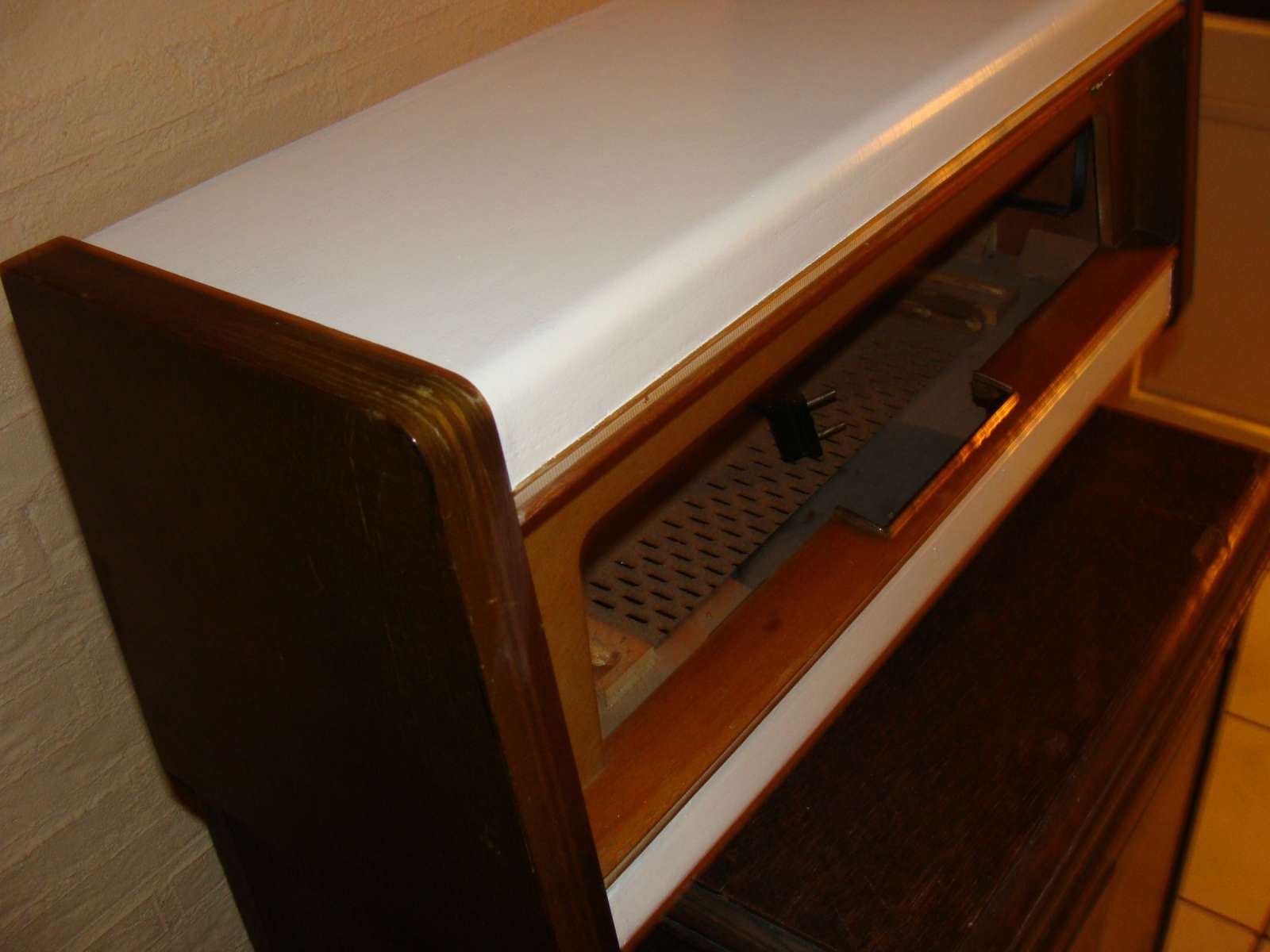

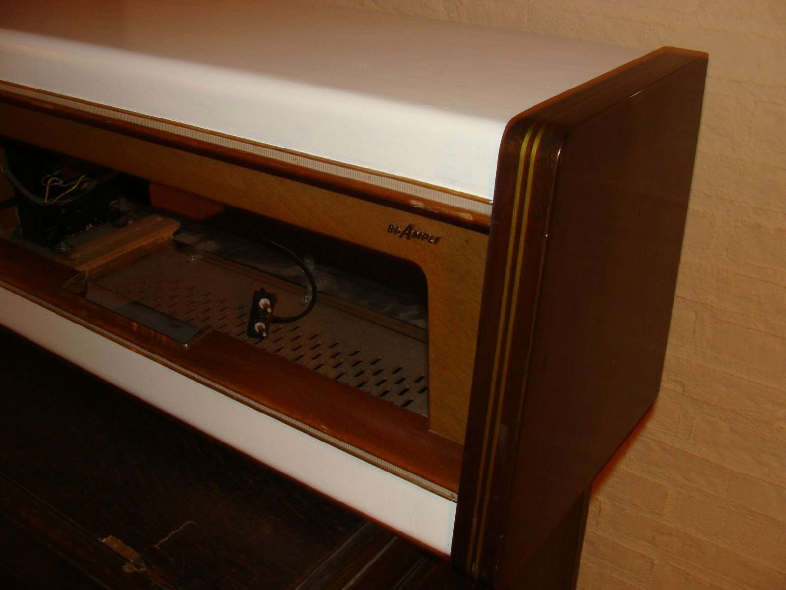

De missende bekleding heb ik inmiddels tijdelijk opgelost, zie foto's.
Ik heb hier hitte bestendige lak voor gebruikt.
De kleur is nog wat hel maar ook daar heb ik nog een truckje voor, wordt vervolgd.

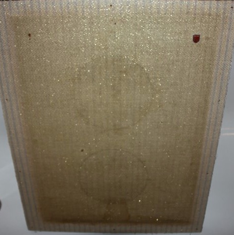

Henk K,
Ik moet er wel even bij schrijven dat je de procedure die ik heb gevolgd m.b.t
het schoonmaken van het doek van deze basspeaker NIET! moet toepassen bij de
andere typen Philips hoek bas speakers om dat die een veel dunner en ook zwakker
doek hebben. Doe dit dus ook niet bij radio's! Dat had ik er even bij moeten vermelden.
O, ja, en natuurlijk niet hard schuieren met een borstel, maar met verstand en belijd
doen.
Alleen bij DIT type hoek box kan het front met doek er uit geschoven worden en zo
behandeld worden. Wel het eventueel achter gebleven verdunde chloor goed wegspoelen.
En snel werken en het doek zo snel mogelijk af deppen en drogen met b.h.v een
elektrische ventilator kachel, of bij mooi warm weer in het zonnetje.
Niet al te lang nat blijven maken dus, zodat de lijm waar mee dat doek zit gelijmd
niet de kans kan krijgen los te weken.
Ik heb zelf de doeken van twee van deze zelfde hoekkasten netjes schoon gekregen,
zonder vlekken er in te krijgen. Ze zien er weer fris uit. Veel beter als het was
toen de doeken nog erg vuil waren.
En ja, toen ik er mee begon was het voor mij ook een gok of het zou lukken, maar ik
dacht, een nieuw doek is duur, en dan moet het oude er toch af, dus: Nee heb je,
ja het lukt, kun je bijna gratis krijgen. En dus ja, daarna meteen de tweede ook
zo gedaan.

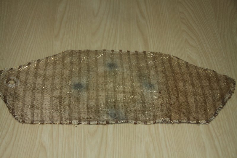

Hierbij een foto van een doek wat op het houten frame
schoon gemaakt was. Een derde ronde schoonmaken was net
even teveel.
Het doek is er later afgehaald om het alsnog met moeite
achteraf schoon te maken, hetgeen toen wel gelukt is.
Het doek losmaken en later weer aanbrengen is echter een
heel gedoe.

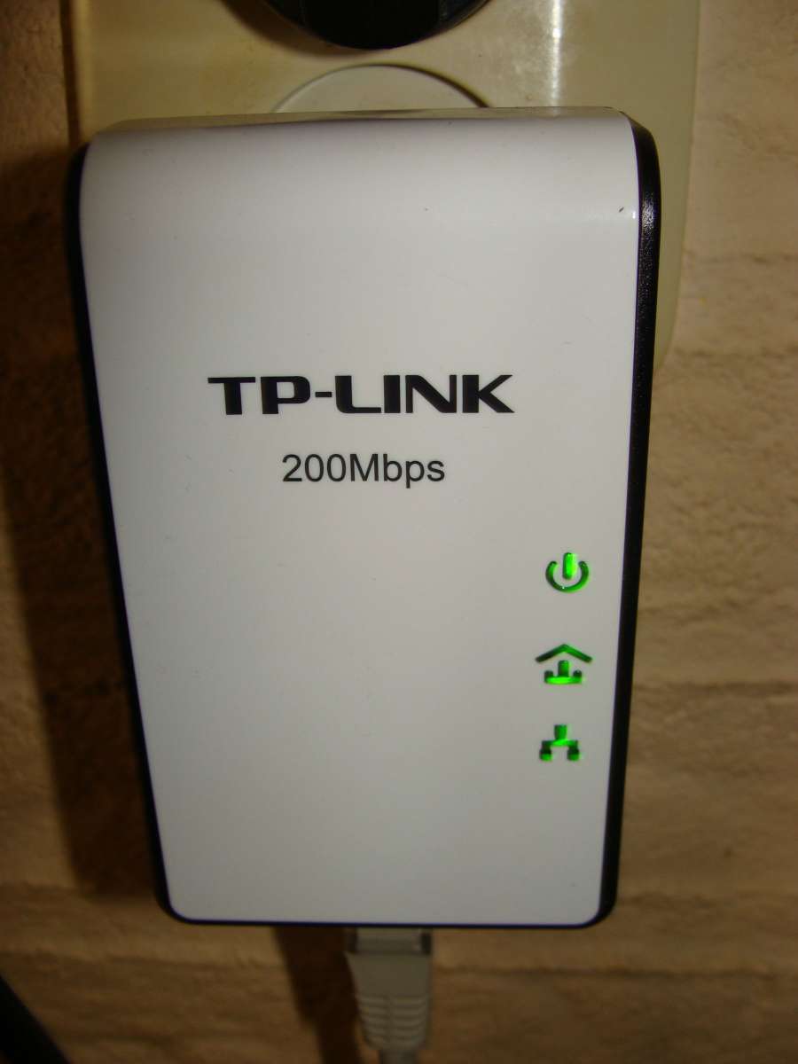

Vandaag heb ik alle teer condensatoren kleine elco’s en wat verlopen weerstanden vervangen.
Zoals ik al eerder aangaf speelde de radio al goed enkel de bas weergave was wat aan de magere kant deze moest ruim over de helft heen hetgeen nu verholpen is de radio klinkt nu werkelijk fantastisch.
Wel had ik sinds een aantal dagen op mijn BX642A set een nogal storende fluittoon op de FM welke met name tussen de zenders duidelijk hoorbaar was maar bij aansluiten op de kabel weg was.
Tot mijn verbazing had deze B6X62A exact dezelfde storing.
Zo ook even mijn B7X63A, B8X72A en BX998A getest en ja hoor dezelfde storing.
Conclusie er moet in huis of in de directe omgeving iets veranderd zijn waardoor de storing ontstaat.
Bij toeval kwam ik er achter dat de Powerline Ethernet adapter de storing veroorzaakte.
Daar onze oudste zoon in afwachting van zijn nieuwe woning sinds een week weer bij ons is ingetrokken en er een internet verbinding naar zijn kamer op de tweede verdieping moest welke mijn fifty/sixty kamer moet worden en wifi niet werkte besloten het op deze manier te doen hetgeen overigens prima werkt.
Tot zover mijn verhaal, wordt vervolgd.

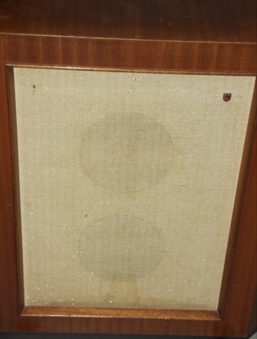

17 sep 2012 08:06 - 17 sep 2012 08:22 #21590
Dit Professionele middel werkt uitstekend.
In de douchecabine of bad flink inspuiten.
Met het vuil/drab loopt het er al vaak uit.
Goed naspoelen.
Dit eventueel een paar keer herhalen.
Let op:
Het hout waar het doek op gelijmd is, is zwart
geschilderd. Soms zitten er ook nog schroefjes
in en daar zit meer opgedroogde verf op de kop.
Dit kan leiden tot zwarte vlekken in het doek en
dat gaat er nagenoeg niet meer uit. Bijvoorbeeld
bij de houten satellieten van HiQ radiocombinaties.
Niet borstelen. Het doek van Philips is zeer dun en
draadjes knappen. Zo is de goud- of zilverdraad vrij
kwetsbaar, knapt en steken die uit het doek.
Soms is het doek echt te ver heen en moet het vervangen worden.
Dat was ook zo bij mijn AD5032B. Gewoon te vuil en het kon
nooit meer acceptabel schoon worden.

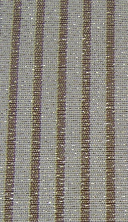

Als de luidspreker het doek met de bekende grijze streep
is, dan is die streep enorm verkleurd en het contrast
nauwelijks nog te zien. Dit is altijd zo, tenzij de luidspreker
de laatste decennia nieuw in de doos heeft gezeten.
Dat de grijze streep verkleurd is, kan je zien aan de zijkanten.
En zelfs daar is het vaak al verkleurd.
Ik voeg hierbij een reconstructie van het doek zoals het oor-
spronkelijk was. Je moet het ook nog maar mooi vinden zoals het WAS...

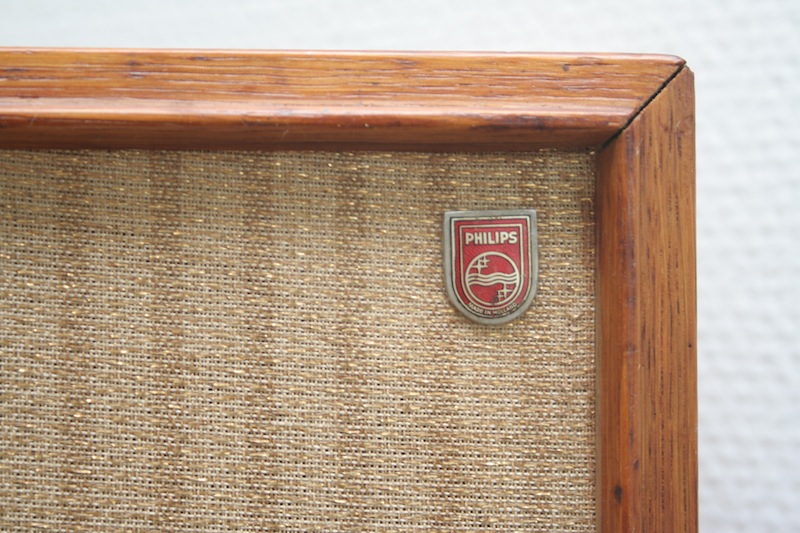

Het oorspronkelijke doek van mijn AD5032B,
de bruin/grijze streep was zelfs al bijna verdwenen:
Een reconstructie van het oorspronkelijke doek zoals het nieuw was,
er was een doek met zilver- en met gouddraad:

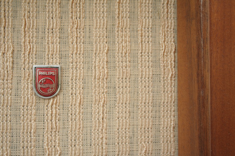

Bij mij satellieten AD5032A is het ook verkleurd,
in werkelijkheid is het iets contrastrijker,
maar ook de kleur van de streep is verbleekt:
Tot slot nog het doek nr. 20 van Ben Dijkman op mijn AD5032B baskast:
De AD5004 baskast heeft het doek een weefpatroon en geen gekleurde
streep. In het midden zit een aparte weeftechniek als contrast.
Alle satellieten en de hoogohmige baskasten hadden het doek met de
bruin/grijze streep.
