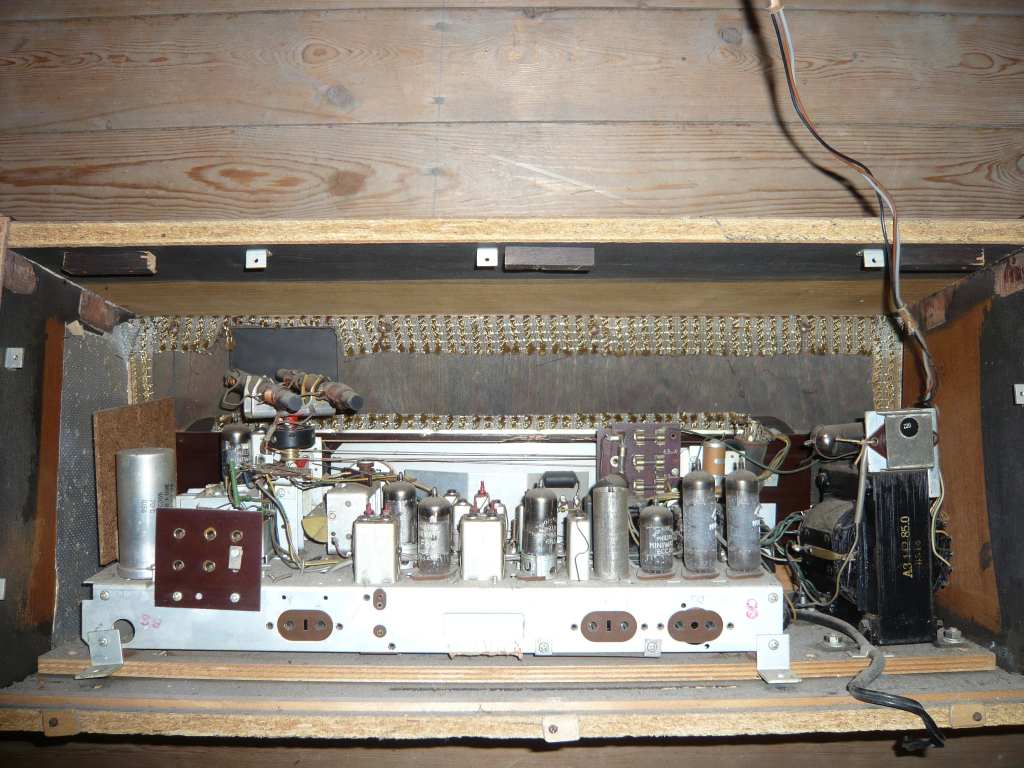

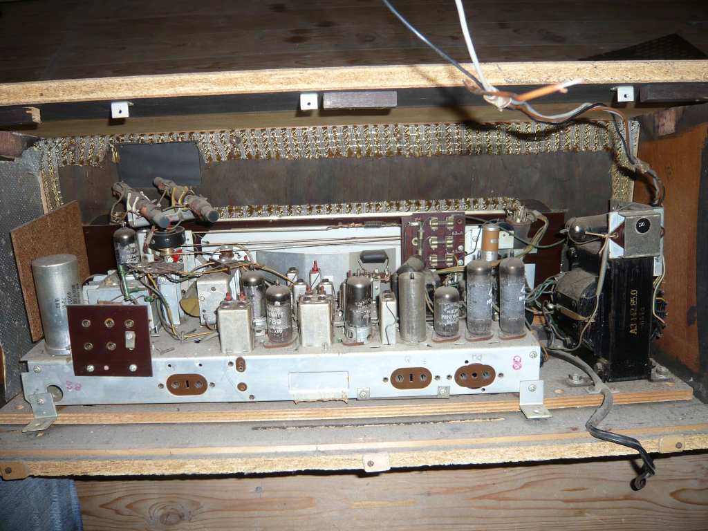

Hallo Gino
De plaat waar het chassis op staat is zeker orgineel , erg b6x62/63a achtig , of F6x62a kan ook nog.
Maar het is overduidelijk dat die niet in die kast thuis hoort:D
Maar met een beetje werk is best nog wel een leuk resultaat daar uit te krijgen.
Maar goed ..... dan kan je net zo goed meteen een B6x62a kopen;-)
Gr Bjorn

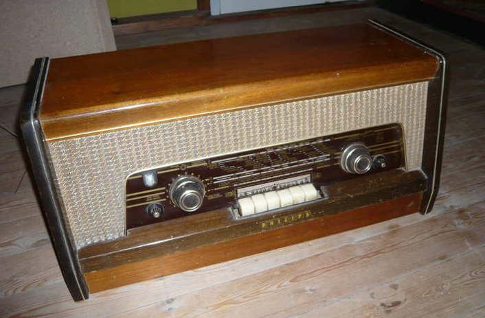

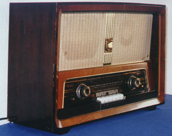

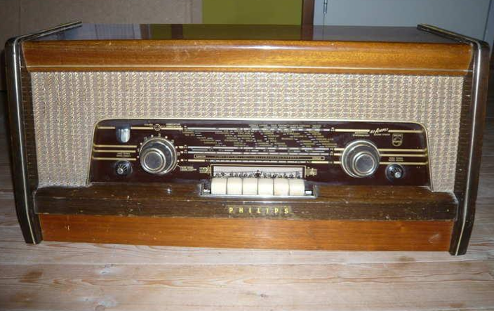

Hoi René,
Begin jij nu ook met prijsvragen ........?
Dit is een hele leuke casus.
De zijkanten van de kast : duidelijk een plano: een Philips B6X04A ofzo.
Je kunt aan de binnenkant zien dat er voor de gaten waar de LS horen plaatjes gezet zijn.
Ook de plekken waar van deze panelen de lijmklossen hebben gezeten, en weggebroken zijn.
De radio, met omlijsting gaat de kant op van de B6X63A :
Trouwens : het uit het midden geplaatste chassis lijkt mij wel origineel. Alleen is het met de onderplaat van de bijbehorende radio in de eigenbouw kast gezet..
Het is een duidelijk HobbyBob project.
Gino
Wat heb ik gewonnen ?!

rené
Het chassis zou wel eens van een F6x62a kunnen zijn.
Hij lijkt opzicht veel op een B6x62a , alleen geen bussen voor de luidsprekers.
Het stuk met het ls doek lijkt me zelf geknutselt.
Ook heb ik nog nooit een chassis gezien in zo een stijl kast wat exentisch is geplaatst.
De kast zelf lijkt me zelfbouw , nog nooit heb ik een philips gezien waarvan de uiteindes van de planken blank waren , deze worden zwart geverfd.
Het zou ook kunnen dat het bestaande kast delen van philips zijn , en hier gewoon een nieuwe kast van gebouwd is.
Gr Bjorn

Hoi
Ik zag de volgende radio met het commentaar:
In in hele mooie houten kast.
Ik heb het idee dat de radio zelf niet in deze kast hoort, zit er ook los in.
De lampjes gaan aan maar ik heb geen boxen om er op aan te sluiten.
Zou het deels zelfbouw zijn?
De kast ziet er wel strak en professioneel uit
Het doek wat minder en het chassis zit er excentrisch in.
Links is breder dan rechts.
Gezien het commentaar moeten er wel losse luidsprekers op aangesloten worden.
Ik heb al naar de verkoper gemaild voor meer gegevens en foto's.
Ik wacht dus nog op een reactie (als die komt).
Het is een B6X62A chassis of gelijkwaardig, maar de knoppen passen niet, zoals
is te zien op de foto's. De schaalplaat vertoont ook detailverschillen.
Maar waar was die kast dan van?
Groet
René (R)
Ik heb wat foto's van het binnenwerk gekregen.
Wellicht het chassis uit een meubel en in deze kast gebouwd, met wat aanpassingen.
