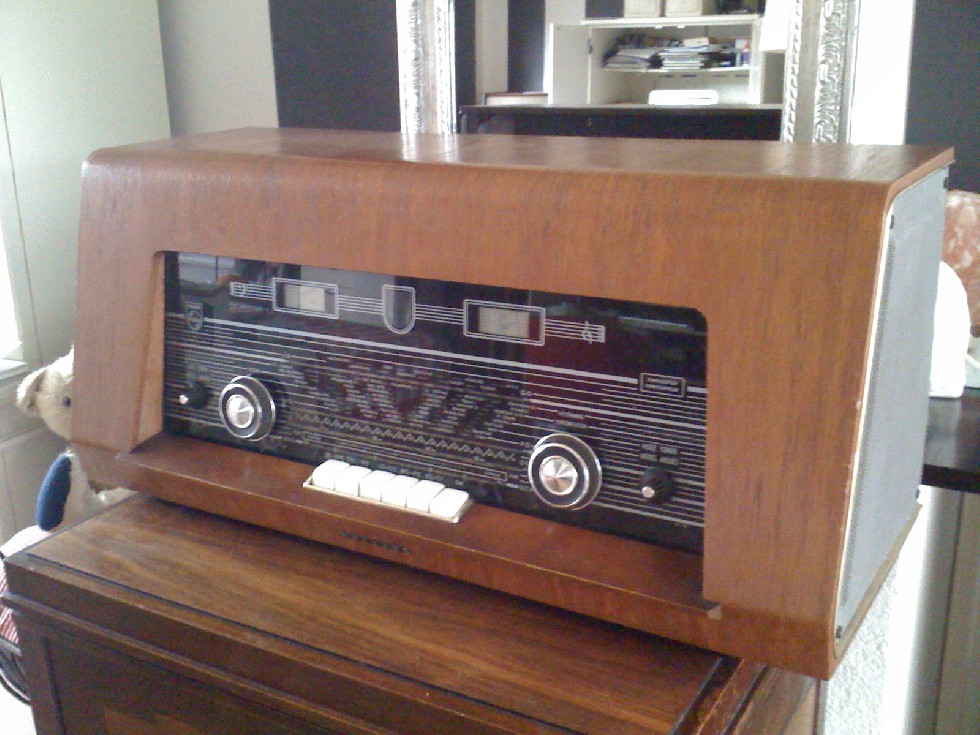

Die kast is toch anders, meer een gebogen multiplex plaat.
Inderdaad de eerste 'plano'.
Zie het artikel van Piet Blaas op onze site (Van Bi-Ampli radio’s tot Stereo Plano’s).
Ik beschouw de HiQ radio's (met losse luidsprekers) nog niet als plano's (velen wel),
maar het idee kan zeker vanuit die radio's zijn ontstaan.
De B8X72A (1957) werd door Philips als de plano onder de HiQ radio's genoemd
("Nu ook in de drie-sterren klasse een plano model!", wat impliceert dat de HiQ radio's
geen plano's werden genoemd door Philips).
Het zelfbouw/zelfsamengestelde ding aan het begin lijkt dus een soort HiQ,
maar het plaatje voor de luidsprekers lijkt der ook wat stuntelig op te zitten.
Groet
René (R)

Toch doet die kast me ook wel denken aan een B5X74A (geloof dat dat het model was, iig de onmiddelijke voorloper van de plano danwel eigenlijk de eerste plano).

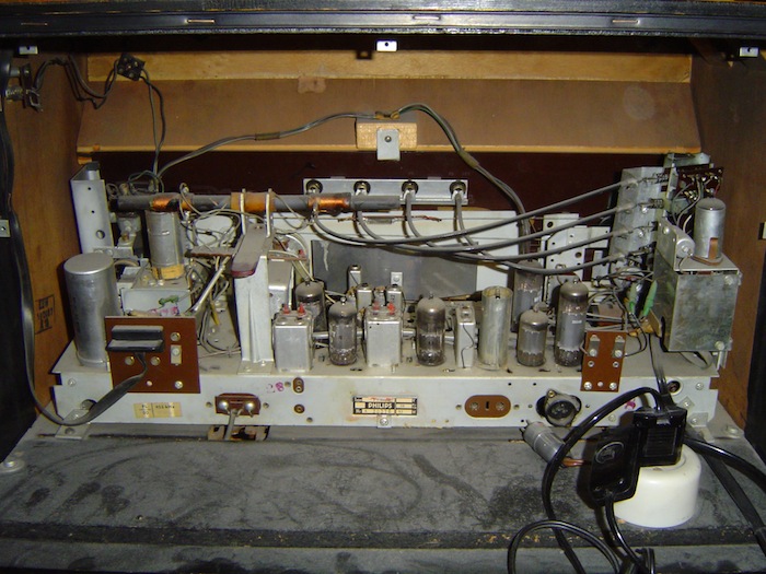

Hallo René
Als ik het me goed herinner zat bij mijn f6x62a de trafo naast het chassis.
Op dezelfde plaats als op die foto.
Alleen bij het meubel zat een pertinax "stekker" tussen de trafo en chassis.
Bij de B6x62a is dit een vaste verbinding.
Ik verlaat me hier bij even op mijn geheugen , en kan me daarom wel eens vergissen.
Maar ik weet voor 80% zeker dat dit klopt;-)
Het meest waarschijnlijke is dat het een chassis uit een f6x is , want ik ken geen andere meubels met een B6x62a chassis als basis.
Een b6x63a kan het alvast niet zijn i.v.m. het afstemoog.
Gr Bjorn

Hoi
Ik denk ook dat het chassis uit een meubel komt.
Vandaar de los geplaatste trafo naast het chassis.
Bij meubels stond die vaak op een andere plek,
zoals ik laatst merkte toen ik er een sloopte.
Een F7X75A. Ik heb de trafo toen niet gefotografeerd,
maar het chassis wel en die is zonder trafo.
De trafo stond in het luidsprekervak.
Groet
René (R)

Wat het ook is (geweest) zal alleen de oorspronkelijke eigenaar kunnen vertellen.
Hoe breed is de hele kast nu? Als dat net iets minder is dan 60 cm is zou me dat niks verbazen.
Dat is tegenwoordig de standaardmaat van legplanken in allerlei wandmeubels.
Radio te breed om in dat meubel te zetten?
Rechter zijkant eraf. Stuk van de boven- en onderplaat zagen en weer aan elkaar lijmen. Net zo voor de latten om en beneden het gebitje. Net dat stukje met de breedte van de trafo.
Een nieuwe voorkant met een ander doekje er op en klaar ben je.
Als deze afkomstig is van een B6X63A is ook het oog er tussen gefrutseld. En dat is dan te zien aan de achterkant van de schaal.
Dit was dus prijsvraag 3.
Wie is de volgende. Best leuk dit soort puzzletjes.
Han

Hoi Bjorn,
Tja, da's waar.
Maar misschien is dit wrochtsel ontstaan uit wat radiorestanten op een regenachtige nazomerdag.
Beetje prutsen in de schuur, en jaren later duikt het ergens op, en wordt het een hersenbreker.
Gino
