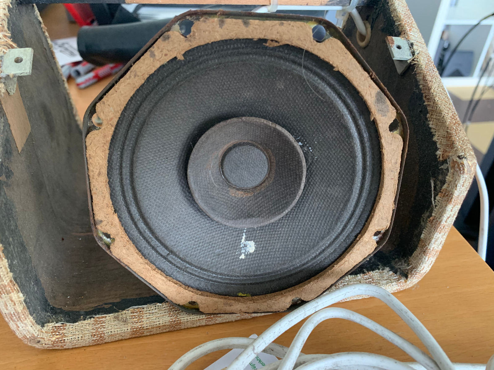

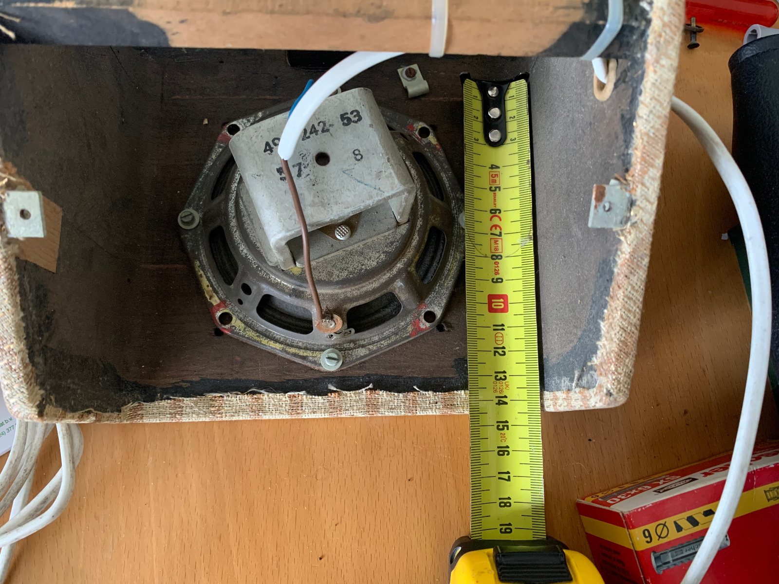

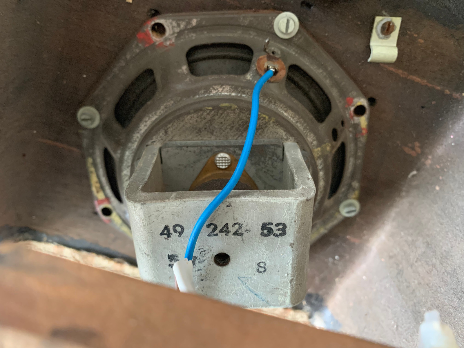

Beantwoord door peter1952 in topic Gezocht speaker voor Philips AD5036B
Zo te zien heeft deze luidspreker van oorsprong niet in dit kastje gezeten. Er is rode lak aanwezig op de gaten waarmee deze niet is vastgezet of hij moet los geweest zijn, maar dan zou er ook rode lak op de schroeven zitten.
Als je de luidspreker doormeet mer een ohmmeter weet je welk type het is.
Meet je een lage weerstand dan is het een AD3500M, een weerstand van ongeveer 320 Ohm duidt op een AD3500BM (400 Ohm) en een weerstand van ongeveer 570 Ohm op een AD3500AM (800 Ohm).

06 mei 2023 22:56 - 06 mei 2023 22:57 #97206
door FlorisVN
Beantwoord door FlorisVN in topic Gezocht speaker voor Philips AD5036B
Bedankt voor je bericht.Ik heb vandaag de mogelijkheid gehad om een speaker te openen, en deel graag even wat foto's.Wellicht dat je hierop eventueel kan bevestigen of dit eventueel AD3500BM speakers zijn, of wellicht toch een ander model ?De AD5035 heeft twee 9710 luidsprekers 800ohm volgens mij vader.Ik hoor het graag, bedankt zover weer.
