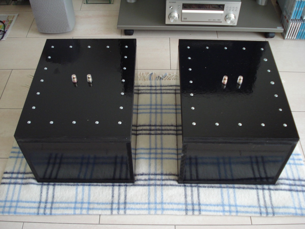

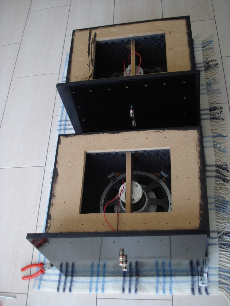

Dag Bert,
Klopt. Ze hebben zonder de Bombardons erin een inhoud van 52 liter.
Om desgewenst een stap verder te kunnen gaan (met een extra ruimte en een geperforeerde scheidingswand tussen de oorspronkelijke ruimte en de extra ruimte, zoals in een van de Philips boeken staat beschreven) heb ik de achterkanten afschroefbaar gemaakt. Makkelijk zal het dan nog niet zijn omdat ik om de boxen goed luchtdicht te krijgen siliconenkit tussen de boxen en de deksels heb aangebracht (net als tussen de Bombardons en de voorkanten van de boxen)
Groet,
Robert
Groet,
Robert

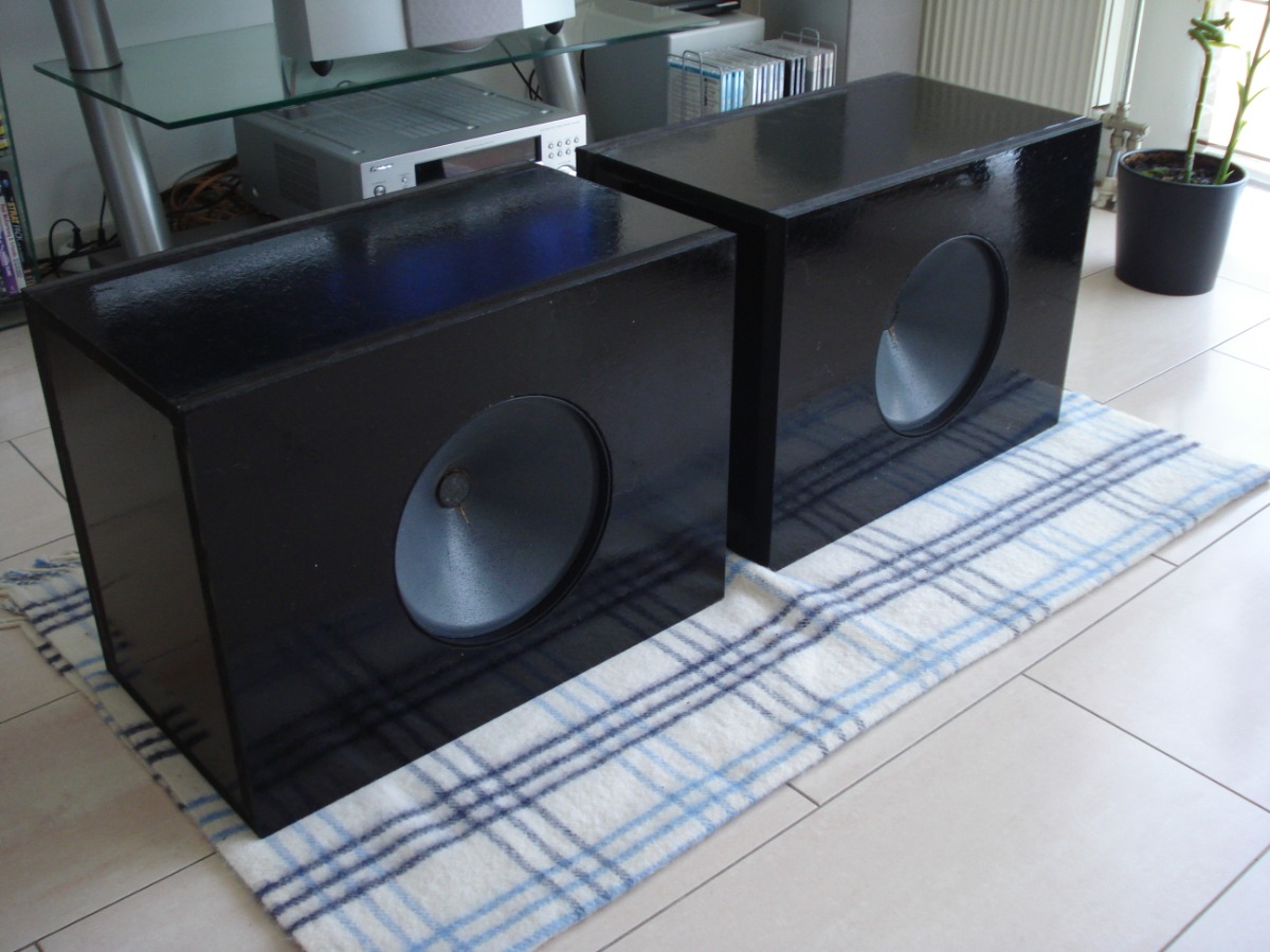

Dag Robert prima opgelost zo.
Ik neem aan dat de kasten 45 liter inhoud hebben.
Meen dat ze dat voor de bombardons aangeven.
@ Huub.
Op zich zijn die krammen prima geschikt voor de bombardons.
In een zelbouw LS systeem twee bombardons in een baskast plus twee satellieten met 9710AM unit heb ik diezelfde krammen voor de bombardons gebruikt.
@ Huub.

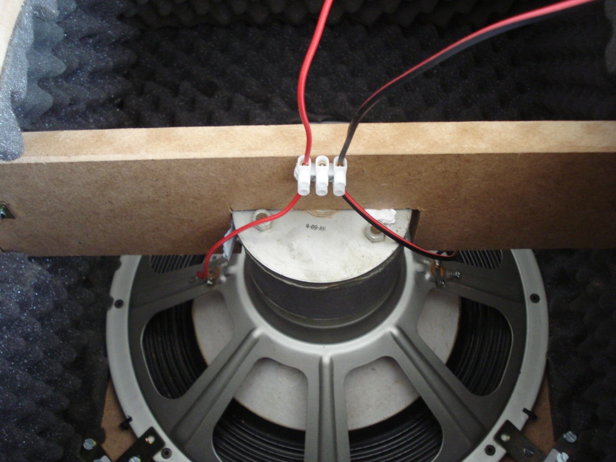

Dag Huub,
Nee, die had ik toen nog niet (inmiddels heb ik er wel een stuk of wat). Maar met de vier geïmproviseerde krammen, de zwarte haakjes met draaischroef en de extra houten constructie zitten ze volgens mij zo wel goed vast.

Robert heb jij geen Philips luidspreker krammen .?
zie ook wel dat de LS een dikke rand bezit
met de krammen zal toch de kram voorkant er van af moeten
jij heb vlakke nodig
de boxen zien goed uit goed met dat klem hout
