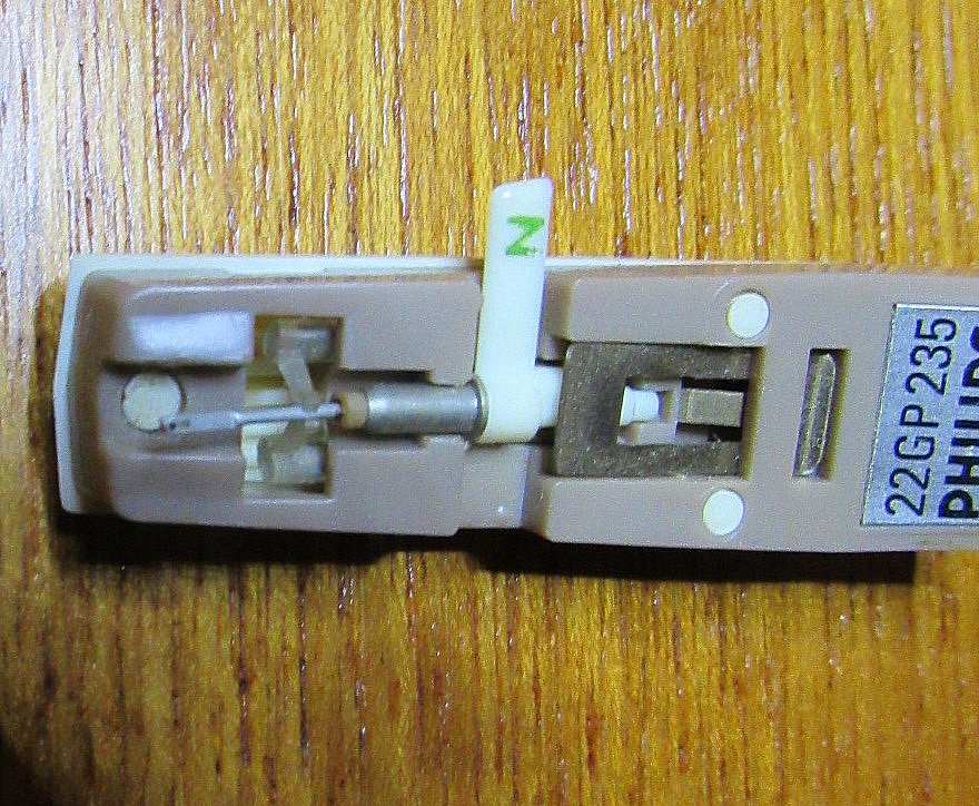

Super bedankt voor de info , ik ga eens op zoek naar een 22GP235
Mocht iemand deze nog beschikbaar hebben verneem ik dit graag

Michel,
Ik neem aan dat je de NG1361 ipv NG3161 bedoeld.
Stereo platen met het mono element AG3016 afspelen is wat Rene Daemen al aangaf niet gezond voor je stereo platen.
In dat geval kun je beter op zoek naar de 22GP235.
Dit element is geleverd als vervanger voor de mono- elementen met 3 contacten zoals AG3016/GP316.
Het is een stereo element wat intern mono is geschakeld.
