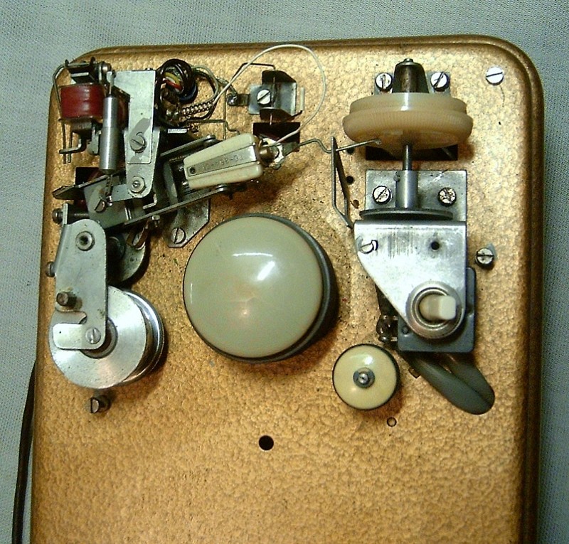

Eindelijk de Tefifon 1 van de 4 stuks klaar de andere zijn al klaar en goed spelend .
De laatste was een regelrechte ramp ...... overal schroefjes uit en veel dingen van het mechanisme verbogen .
Inmiddels alles hersteld nu was er nog 1 ding te doen en dat was /is het rubber aandrijfwiel wat echt keihard is geworden .
Ik heb hem in de draaibank gezet en eerst rond gemaakt en daarna heb ik een oude binnenband genomen en deze in stukken geknipt van 1 centimeter breed deze heb ik in goed warm water gelegd en over het overgebleven rbber wieltje gtrokken dit heb ik nog 1 keer gedaan dus nu liggen er 2 kleine stukjes binnenband rondom het wieltje en hij speelt weer als nieuw geen geslip meer en geratel maar lekker stil.

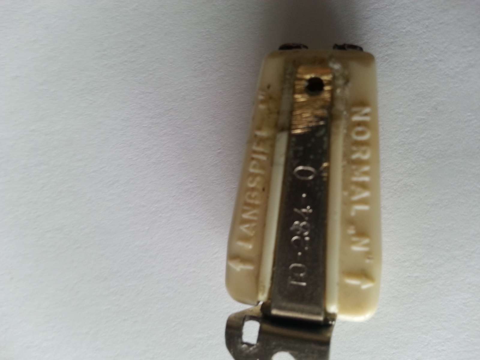

Helaas mis ik nog een toonopnemer dus die ga ik zoeken.
Ook zal ik zodra ik klaar ben foto,s maken en deze posten .
