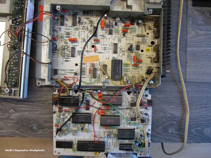

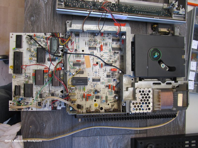

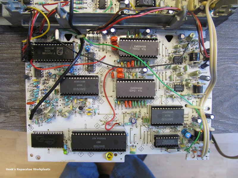

Nu we toch in de jaren 80 bezig zijn, ook 2 stuks CD100 op de werkbank. 1 heeft een slecht geluid en de andere doet niets. Persoonlijk blijf ik het prachtige apparaten vind. Robuust opgebouwd. Eerst het exemplaar met het slechte geluid opengelegd en de doc. erbij gepakt van het apparaat en de service manuals van de CDM unit. Hier zal het een en ander opnieuw afgeregeld moeten worden, de spanningen kloppen niet, verder is er een spanningsregelaar niet meer in goede doen en ik zie ook wat kleine elcootjes die er niet fris meer uit zien. Dus al deels aangepakt.

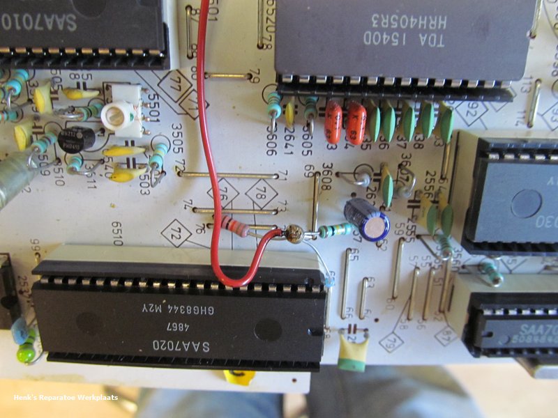

We zien op 1 van de laatste foto's een modificatie die destijds door Philips geadviseerd werd.
