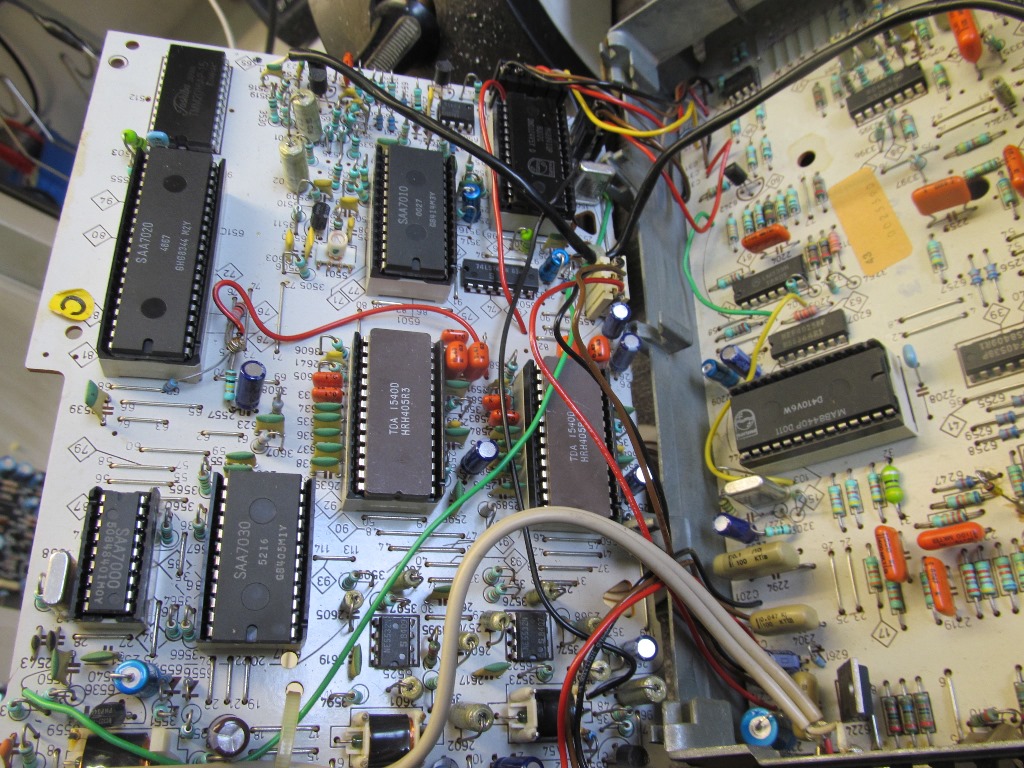

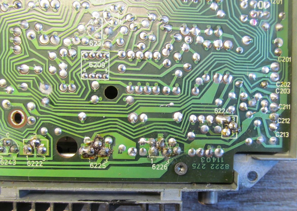

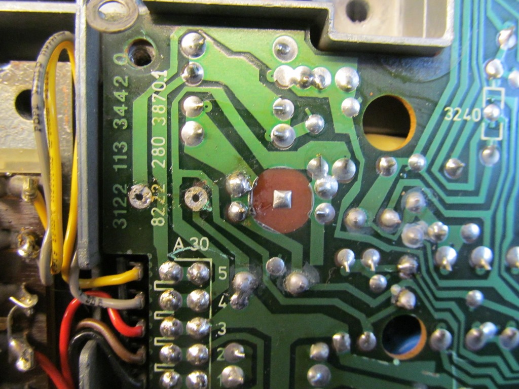

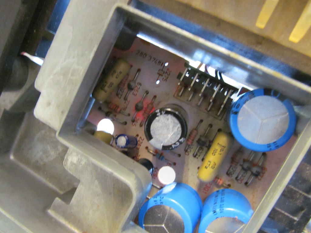

Alle spanningen zijn nu binnen de tolerantie, Nog diverse Elcootjes vervangen en een spanningsregelaar. Alle IC uit de voeten gehad en contactpinnen schoongemaakt. De solderingen op alle kritische plaatsen opnieuw door gesoldeerd. De print is van robuuste kwaliteit, toch is voorzichtigheid geboden met de vacuumzuiger, zelfs op de kleinste vacuumstand komen de printsporen soms los. Dus het meeste gewoon met litzedraad gedaan en, even wat vers soldeer erbij en het eilandje is zo schoon.
Alle bedieningen lijken goed te werken. Heb van Tjerk een prachtige test CD ontvangen en hiermee kan ik de kanalen op geluid controleren en metingen doen aan de uitgang van de DAC.
