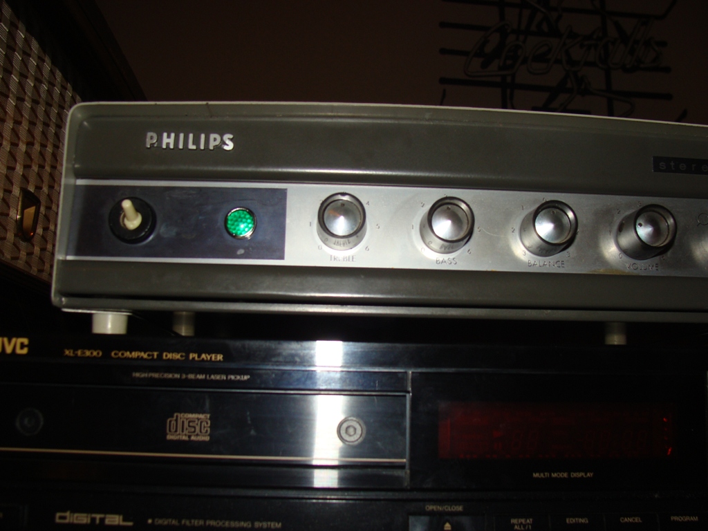

Ja Frank.
Zo goed als neutraal.

Hoi Bert,
Dus neutraal?
Maar het loshalen van de loudness gaf ook een veel helderder weergave.
Normaal haalt de loudness zowel het laag en hoog tegelijkertijd wat op.

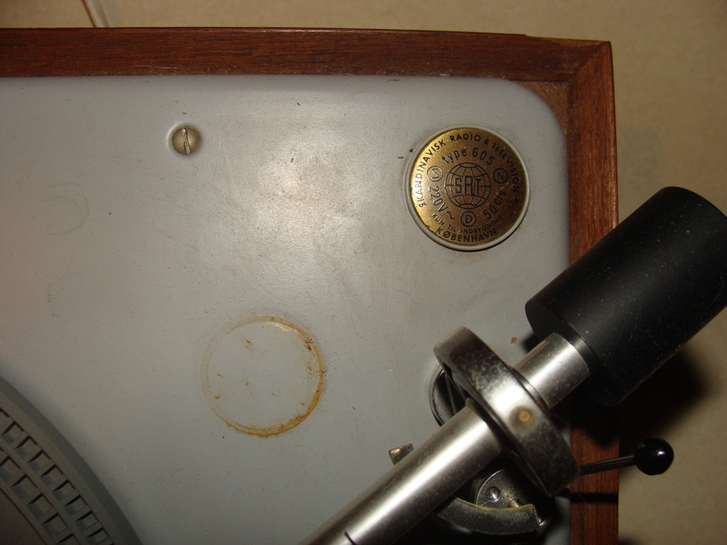

De platenspeler is door SRT Kopenhagen voor B&O gefabriceerd.
SRT voerde hem zelf onder het type SRT 605.
B&O voerde hem onder de Beogram 600 serie, welke uit die serie kan ik heelaas niet achterhalen omdat het typeplaatje van Beogram mist.
De plaats waar dat plaatje zat is nog zichtbaar.
De armlift waarover dit exemplaar beschikt was optioneel.
www.radiomuseum.org/r/hismasters_srt605.html

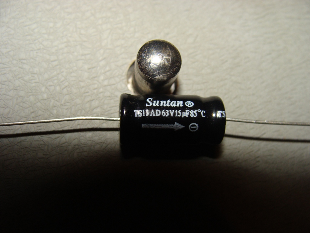

De Linkse elco is een normale 15µF welke op een bipolaire elco lijkt.
Wat betreft de instelling van de toonregeling, zie afbeelding.

Hoe staan de toonregelaars?
En wat is die linkse zwarte elco voor iets?
Lijkt wel een bipolaire uitvoering.
