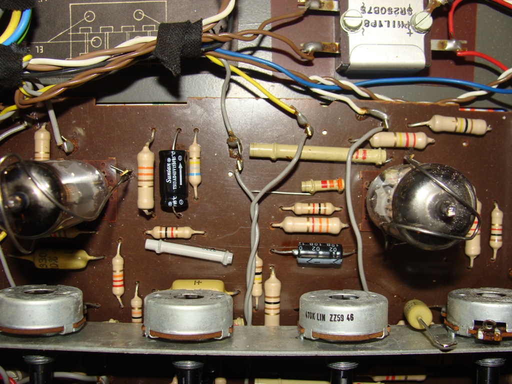

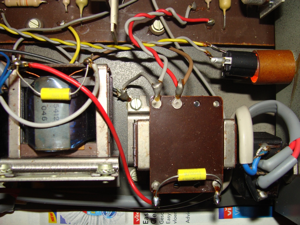

Dit is een nieuwere uitvoering lijkt het wel. Ik dacht dat de uitgangstrafo's helemaal zwart waren.
De loudness kun je ook uitschakelen door de condensators kort te sluiten. Dat geeft een mooiere regeling aan het begin van de volumeregelaar.

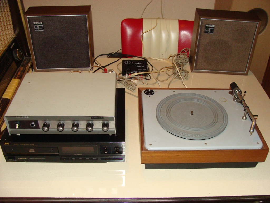

Op uitnodiging van Frank zijn we gisteren bij Martin in Dedemsvaart geweest.
Was weer super gezellig, veel koffie koeken slaatjes en een uitpuilende asbak bigfun .
Frank bracht ook de Philips AG9016 versterker welke voor mij bestemd was mee.
De C's op de uitgang trafo's had Frank al vervangen en de C's van de loudness losgehaald.
Vanmiddag heb ik even een testopstelling gemaakt en er Philips 22RH452 boxjes op aangesloten.
Het versterkertje met zijn 2 watjes per kanaal in combinatie met de Philips boxjes klinkt niet verkeerd, boven verwachting.
De loudness had ik ter vergelijking even aangesloten, maar weer rap losgehaald klinkt zonder loudness veel beter.
De kathode elco's heb ik voor de zekerheid vervangen, verder laat ik hem zoals hij is.
