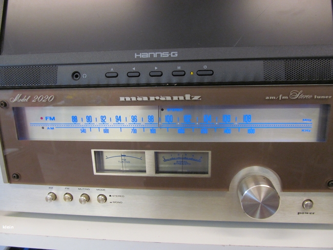

Recent werd op MP een tuner van Marantz aangeboden, model 2020 met eventueel een 2e als donor. Voor een redelijk bedrag kon ik beide overnemen. Het model en ontwerp is nog van USA tijdperk, begin jaren 70. Onderdeel van de bleu gyro series tunig models. Herkenbaar aan de blauw oplichtende schaal en verlichting. De verlichting werd verzorgt door blauwe buislampjes van 8 volt 250 mA.. Deze zijn meestal defect en niet meer of zeer moeilijk te verkrijgen. op Ebay USA vraagt met 8.00 dollar. Ook in de gekochte tuners waren de lampjes defect. 1 tuner mist een knoop afscherming en was zeer ongevoelig, de andere gaf een goede ontvangst. Beide tuners geheel nagelopen, wat elco's en transistors vervangen, grondig schoongemaakt en afgeregeld.

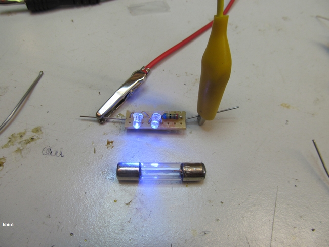

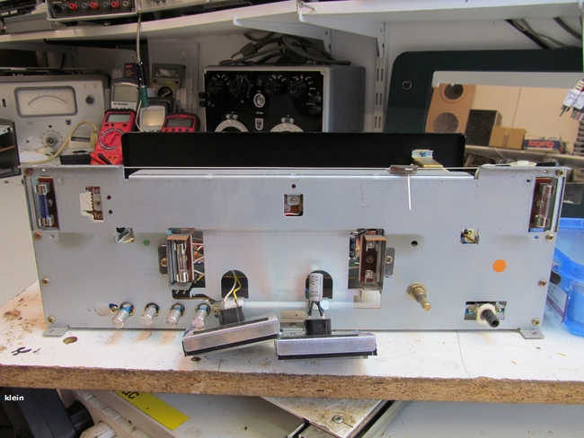

Om de lampjes te vervangen had ik al zoekende iets gezien als vervanging met een led. Ik heb 2 blauwe led's genomen en in serie geschakeld. Deze geven een spanningval van 3.2-3.5 volt. De stroom die er moet lopen is 20mA bij een voedings spanning van 8 volt is er een weerstand van 70 Ohm mee in serie gezet. Bij Marantz 1 heb ik de 2 leds en weerstand tussen de oude fuselamp gemonteerd. Ziet er goed uit, maar ik was niet 100% tevreden. Bij Marantz 2 heb ik de leds en weerstand op een klein stukje printplaat gemonteerd en geklemd tussen de lampklemmen. Hierbij schrijnt de voorkant van de led, precies op de zijkant van de kuntstof schaalplaat en de meters. Hier geeft ik de voorkeur aan, ook omdat je iets meer tijd hebt om te solderen.
