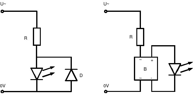

18 nov 2013 15:27 #38352 door hkruis
Beantwoord door hkruis in topic Marantz tuner 2020
Nico, dat kan ook uiteraard.
18 nov 2013 13:35 #38351 door Ouwe Schipper
Beantwoord door Ouwe Schipper in topic Marantz tuner 2020
In het linker schema dat je tekende kun je voor D óók een LED nemen: "anti- parallel"
Op zo'n klein stripje printplaat zag ik er toch ook twee vlak naast elkaar
Die knipperen dan ook wel 50 Hz, maar afwisselend zodat je er zo goed als niets van ziet

18 nov 2013 10:58 #38348 door hkruis
20 volt kan ook natuurlijk. Je kunt dan maximaal 6 ledjes er op aansluiten
18 nov 2013 07:46 #38347 door Franc
Beantwoord door Franc in topic Marantz tuner 2020
Waarom niet alle ledjes in serie en deze rits dan aansluiten op de + lijn in de tuner via een weerstand direct op de eerste afvlakelko.
Daar zal ongeveer 20 V te vinden zijn maar de totale stroom is dan niet hoger als die van een enkele led, max 20mA dus.

18 nov 2013 04:49 - 18 nov 2013 04:50 #38345 door hkruis
In de praktijk merk je niet zoveel van het knipper effect op wisselspanning. Als de stroom te laag wordt neemt het effect toe. Theoretisch gezien heeft Nico gelijk en kun je het als volgt oplossen.

18 nov 2013 01:27 #38344 door Ouwe Schipper
Ziet er goed uit....
Het lijkt mij persoonlijk interessant om te weten wat voor voedingsspanning daar aangeboden wordt. Is dat DC, dan heb ik niets gezegd; maar als het AC is krijg je wellicht een vervelend knipper- effect. Omdat dan de LED's alleen de helft van de periode aan staan! In een zelf gebasteld fiets- achterlicht heb ik van 4 LED's een brugcel gemaakt en in de DC lijn daarvan nog drie LED's met de belastingweerstand erbij.
Maar dat is in jullie toepassing misschien te veel van 't goede
Nico
