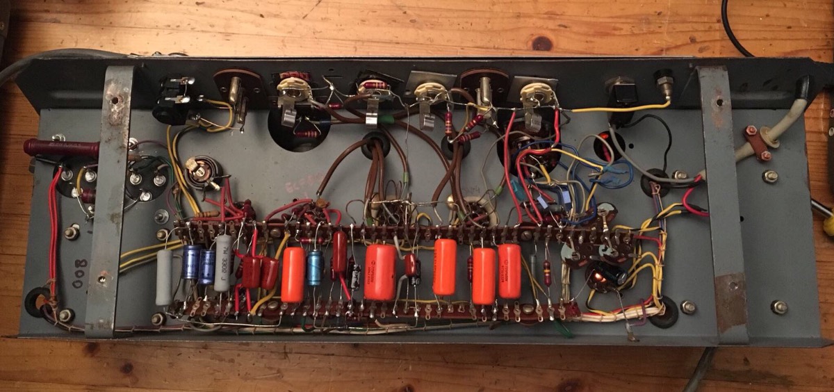

Ruis is niet gebruikelijk, brom wel. Wel een beetje vage manier van mixen:
Misschien ligt het daar aan als het stiekem toch ruis is.

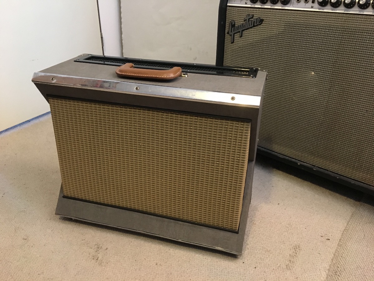

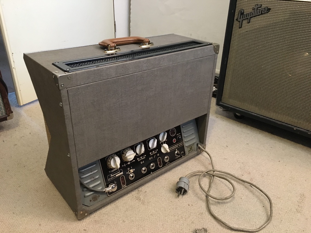

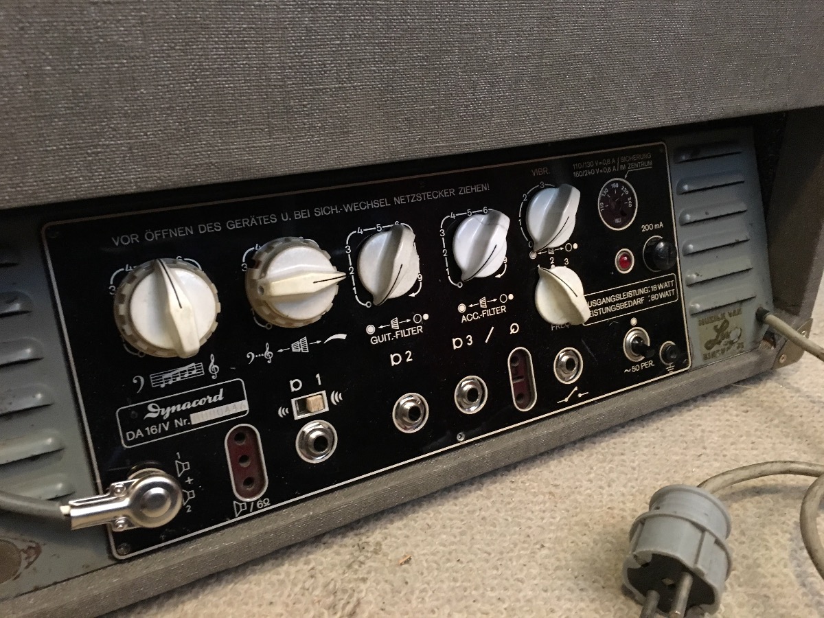

Hallo! Mijn eerste bericht hier
Ik weet dat dit al een heel oud onderwerp is maar wilde toch proberen een antwoord te krijgen op de volgende vraag.
Ik ben onlangs in bezit gekomen van een Dynacord DA-16/v. Alleen het chassis overig, niet de kast met luidsprekers. Ik heb er zelf een kast omheen gebouwd met een 12” luidspreker er in en gebruik ‘m als gitaarversterker. Klinkt erg goed! Ik moest wel alle koppelcondensatoren vervangen want die lieten DC door.
Versterker functioneert prima, gezond vermogen en veel volume zonder vervorming, maar ik vind de achtergrond ruis nogal fors. Ik bedoel de ruis die er is onafhankelijk van de volumeknop, ook als het volume op 0 staat.
Is dat normaal bij dit soort versterkers? Buizenversterkers hebben natuurlijk altijd wat ruis, maar ik heb meerdere buizen gitaarversterkers en die ruisen niet zo hard als deze.
Iemand een idee hoe de ruis te verminderen? Ik heb al wat oude weerstanden vervangen door moderne kool- of metaalfilm maar dat heeft niet geholpen..

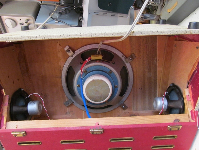

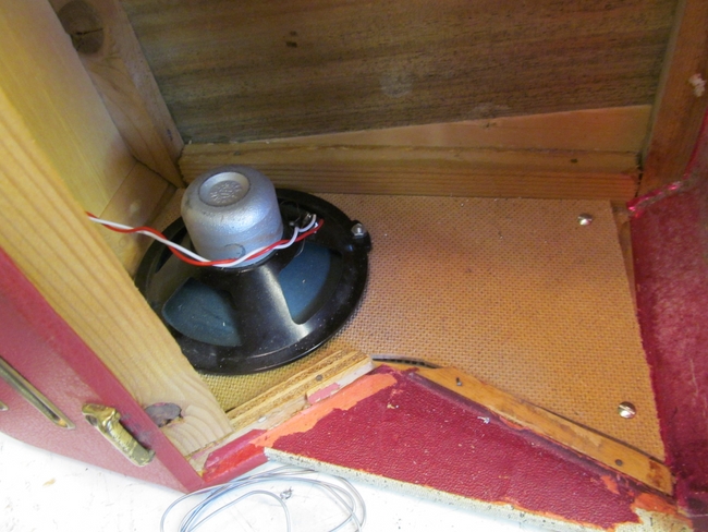

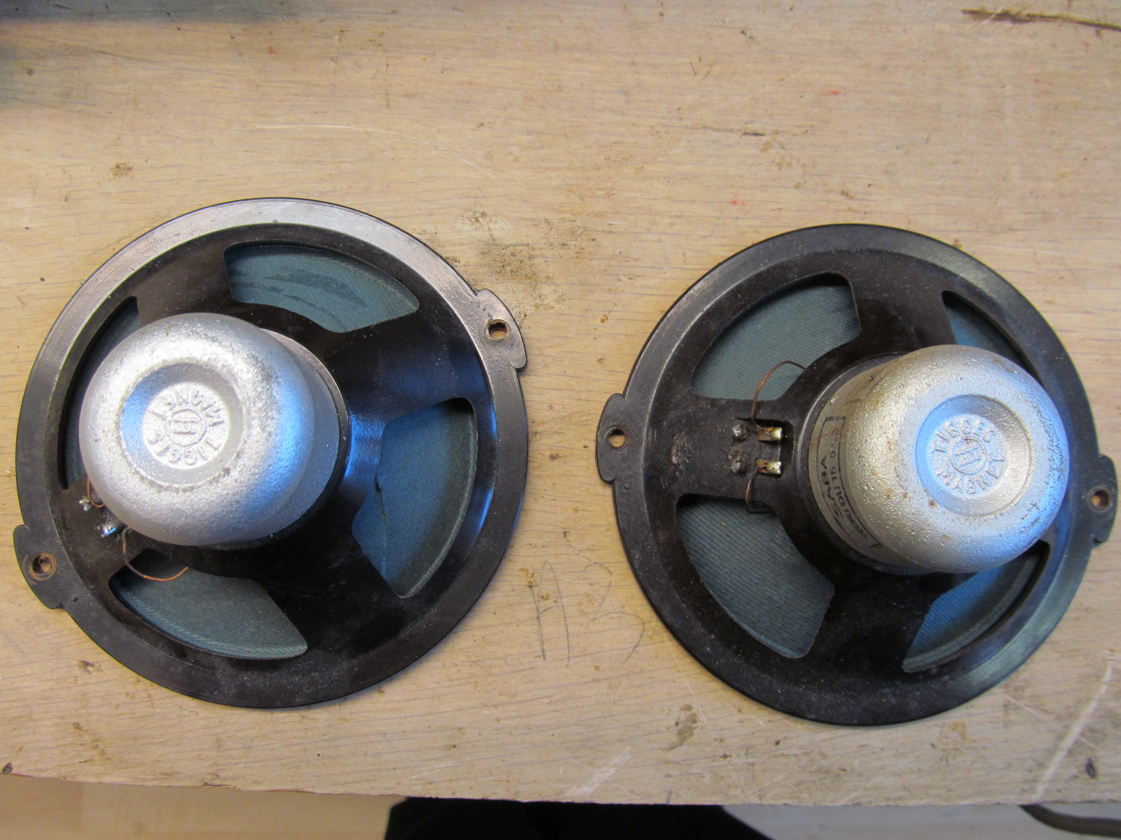

De Dynacord is bijna weer gereed. De brom is opgelost door in de onderkant van de kast een aluminium afscherming te maken die contact maakt met het chassis. Verder is algemeen onderhoud uitgevoerd.
Rest nog het inbouwen van 2 zijluidsprekers. dit worden 2 stuks SABA die ik nog had liggen. Worden op een plankje gemonteerd en via een C aangesloten op de grote speaker, conform schema.
