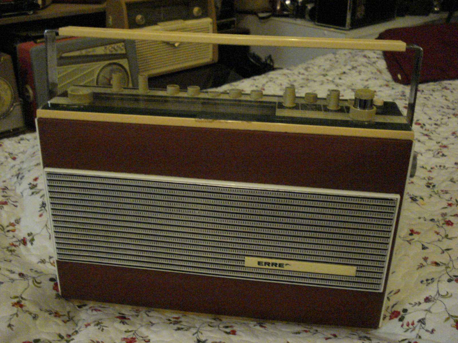

Hallo Maarten,
Hier voor jou de foto's van de Oost-Duitse Erres, Jawohl!:lachuh:
Ik hoop dat je je nu een beeld kunt vormen....
Vriendelijke groeten,:thumbsup: TT.:thumbsup:

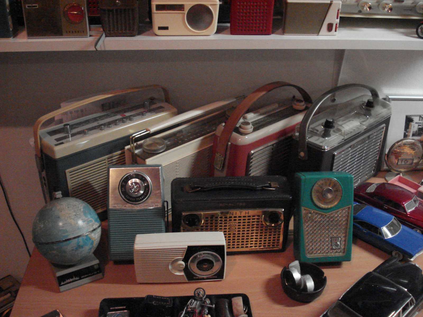

Hallo Armand,
oeh,Ja! :thumbsup: Ze blijven prachtig........Wat een verwennerij deze plaatjes van die mooie portables!
Die grijze Schaub-Lorenz en roze bezit ik, de roze wel 2 maal......
Voor die AF114, 115, 116 en OC 170, 171 transistoren ken ik nog een truukje, en heb ik uitgeprobeerd;
Je bind de basis,emitter en collector samen. Die losse massa die je anders doorknipt houd je apart.
Je laadt een condensator op van 10 volt ofzo, maar met een waarde van ongeveer 500pf.
De + zet je aan de samengebonden basis, emitter en collector.
De - laat je ontladen op de massa-aansluiting. Zo schijnen de kortsluitingen door de microscopische tinhaartjes weer weg te branden.
Die veroorzaken de sluiting. Het doorknippen van de massa geeft ook niet altijd soelaas....: FYI :
Ik heb zo een volledige Grundig Teddy Transistor Boy, en een KAPSCH Ukw-Star weer perfect spelend gekregen.: prima :
Die diode en elco truuk moet es uitproberen....
P.s, bijgaand nog en paar leuke foto's van mooie trannie's....
Vriendelijke groeten, TT.
