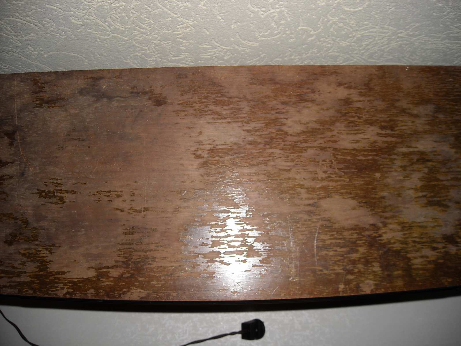

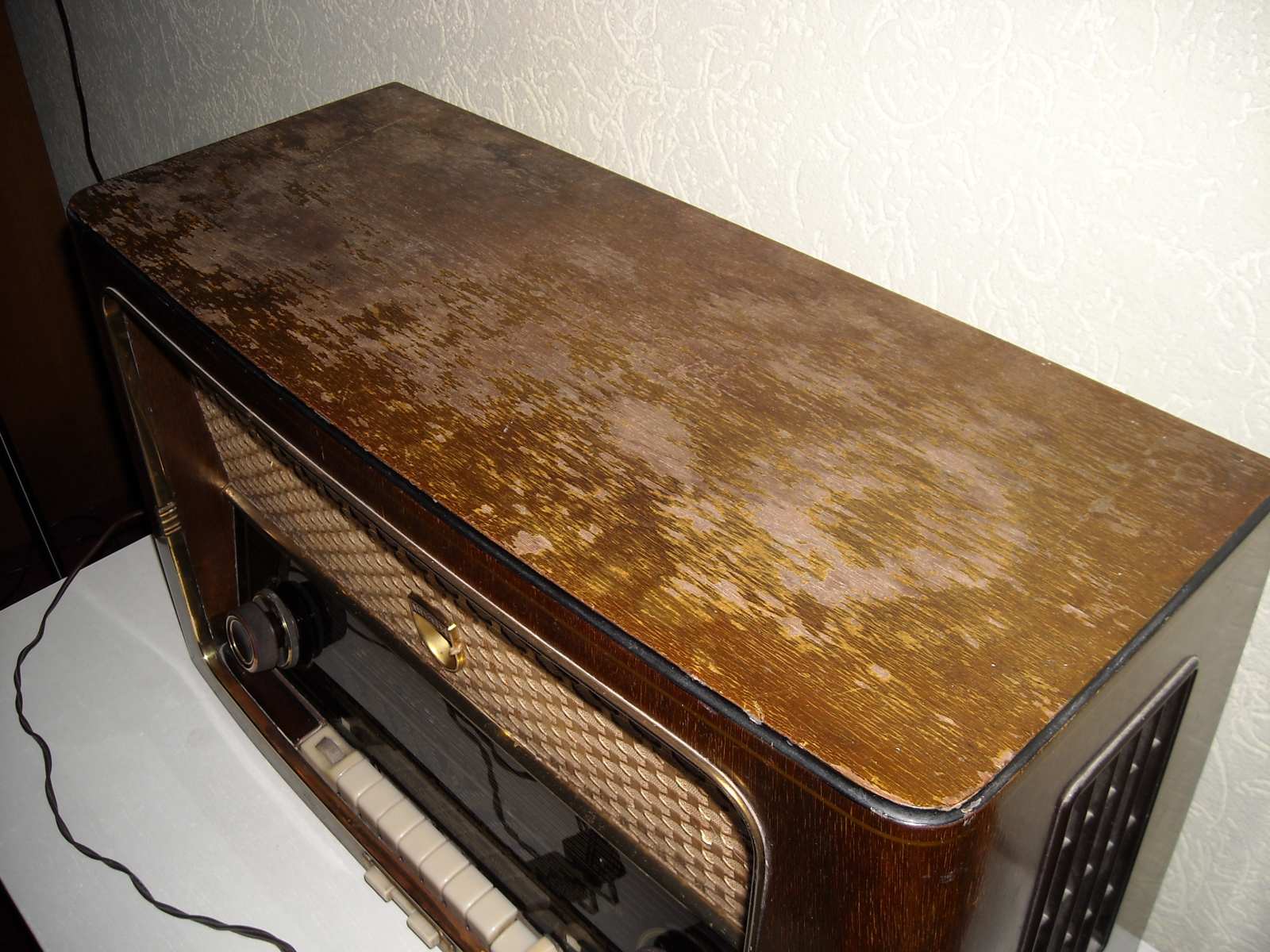

30 aug 2011 23:21 #9081
door Paul Brouwer
Beantwoord door Paul Brouwer in topic Re: Wega 301/501
Juist. Met afbeitmiddel insmeren, ongeveer 10 minuten laten inwerken en dan de smeurie er met een zo zacht mogelijk geheel (b.v. oude doek) van de kast af vegen. Deze (be-)handeling een paar maal herhalen. Alsde kast schoon is deze met terpetine nabehandelen en goed laten drogen.
Paul
Paul
30 aug 2011 22:39 #9080
door Marcel L
Beantwoord door Marcel L in topic Re: Wega 301/501
Beste Bart,
Dit is geen fineer dat loslaat, maar gewoon opgedroogde cellulose lak die afgebladerd is.
Kasten kun je het beste gewoon kaal maken (dus oude lak eraf) met afbijt. Even insmeren en daarna met staalwol, of heel voorzichtig met een goede rechte verfkrabber, de oude laklaag verwijderen. Hierna het oppervlak nog even reinigen met terpentine.
Laat de afbijt niet te lang intrekken, een minuutje of zo, want je wilt natuurlijk niet je fineerlaag verwijderen.
De fineerlaag is inderdaad erg dun, dus schuren is af te raden.
Groeten van Marcel
Groeten van Marcel
30 aug 2011 19:05 #9062
door Bart B
Beantwoord door Bart B in topic Re: Wega 301/501
Hallo Huub,
Gaat dat waxine er niet af als je de kast goed afneemt?
Heb nog 2 foto's genomen van bovenkant.
En gebruik jij gewoon fijn schuurpapier of waterproof schuurpapier?
Henk,bedankt voor je antwoord over de EM80.
Bart
Bart
