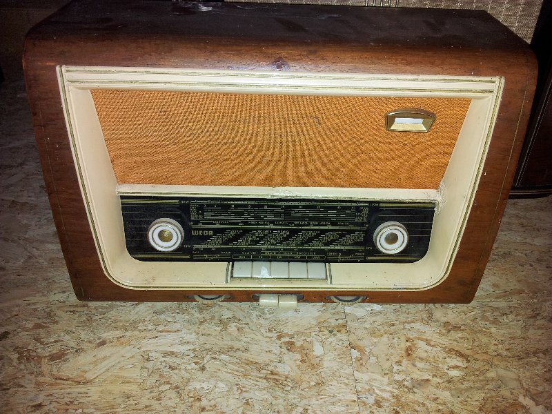

Beter is de kast te schuren Afbijt middelen bevaten
Waxine En dat blijft zitten op het hout En daar heb
Je last van .Ik heb vroegeger wel Afbijt gemaakt
Het bevat trircholoor Met Waxine om de TRIE vervieging tegen te gaan is
De waxine dat Dekt Af .Ik werkte op een olie en verf Firma
In de zaanstreek. even . Huub

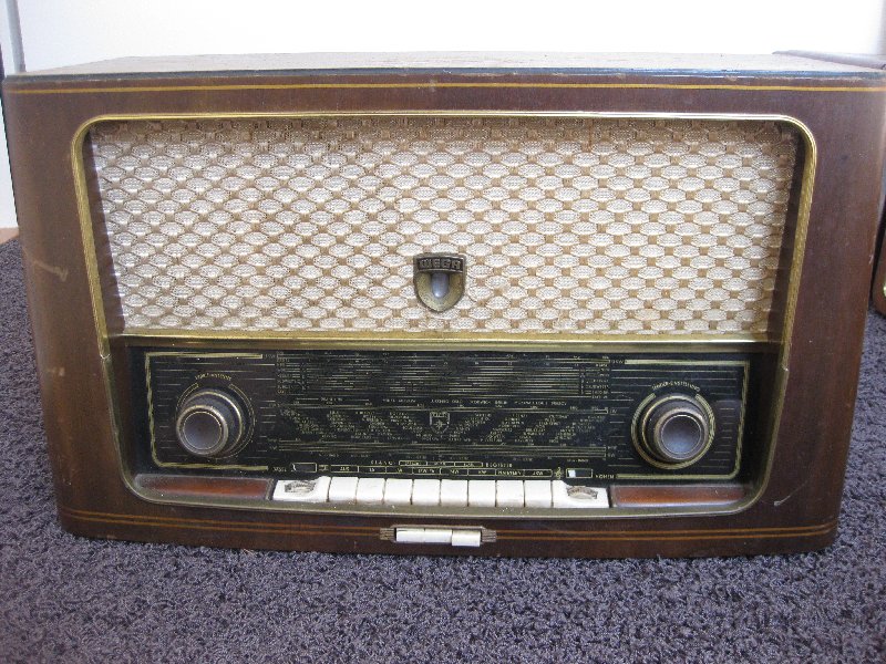

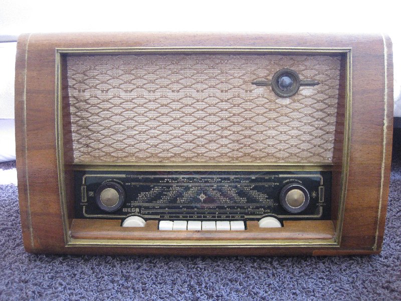

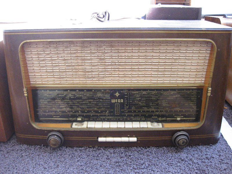

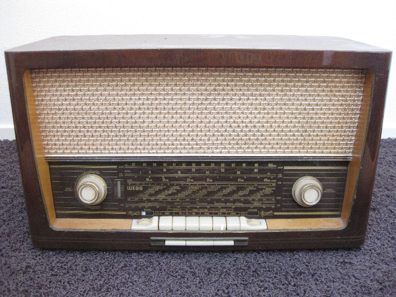

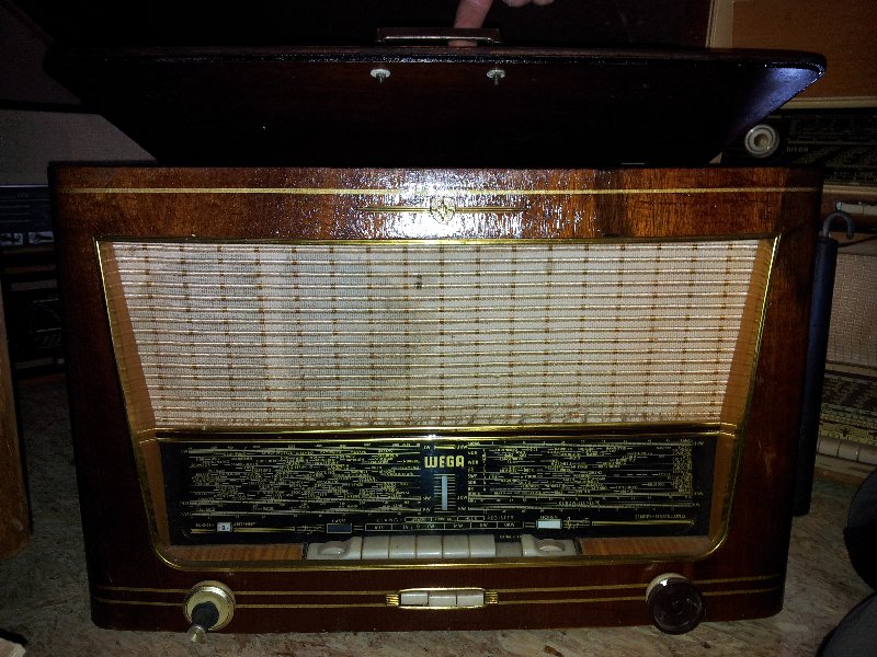

Hallo Bart,
Volgens mij zijn er Wega's genoeg, ik heb er geloof ik wel een stuk of 8 staan waaronder ook deze.
Heb ook nog 2 staan waar een platenspeler bovenin zit.
Het zijn mooie radio's vindt ik persoonlijk, veel plezier en succes van de jouwe!!

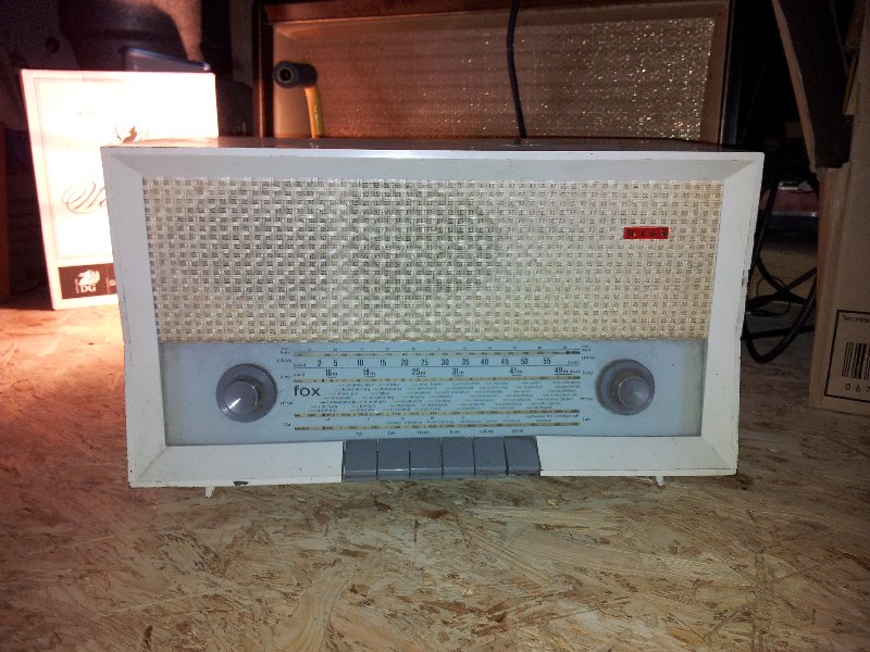

hier nog even een impressie van de Wega's die ik heb staan.
groet Klaas
groet Klaas

Hallo,
Bedankt voor jullie reacties.
Ik denk dat ik inderdaad de kast ga afbijten dan zal ik zien wat er van de bovenkant
over blijft de rest van de kast(het fineer)is in vrij goede staat.
Ik krijg trouwens het idee dat er niet zoveel Wega radio's zijn, internet geeft in elk
geval niet veel resultaten.
Ik ga er mee aan de slag en als ie klaar is laat ik het horen.
Groeten Bart
Groeten Bart

Ik heb eerder het idee dat de laklaag verdwenen/versleten is.
Voordat jij begint met schuren, zou ik toch eerst proberen de oude laklaag
van de top van de radio af te bijten en deze opnieuw op kleur te brengen
en weer in de celluloselak te zetten.
Werkt het niet dan zijn rigoureuzere methoden altijd nog toe te passen.
Paul
