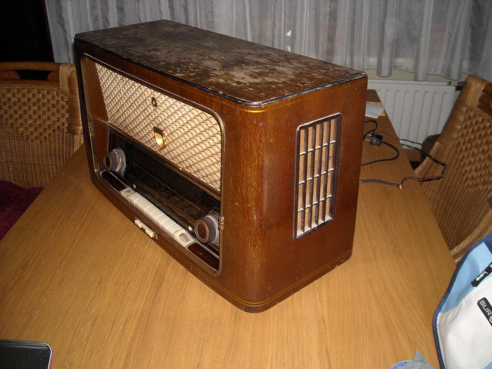

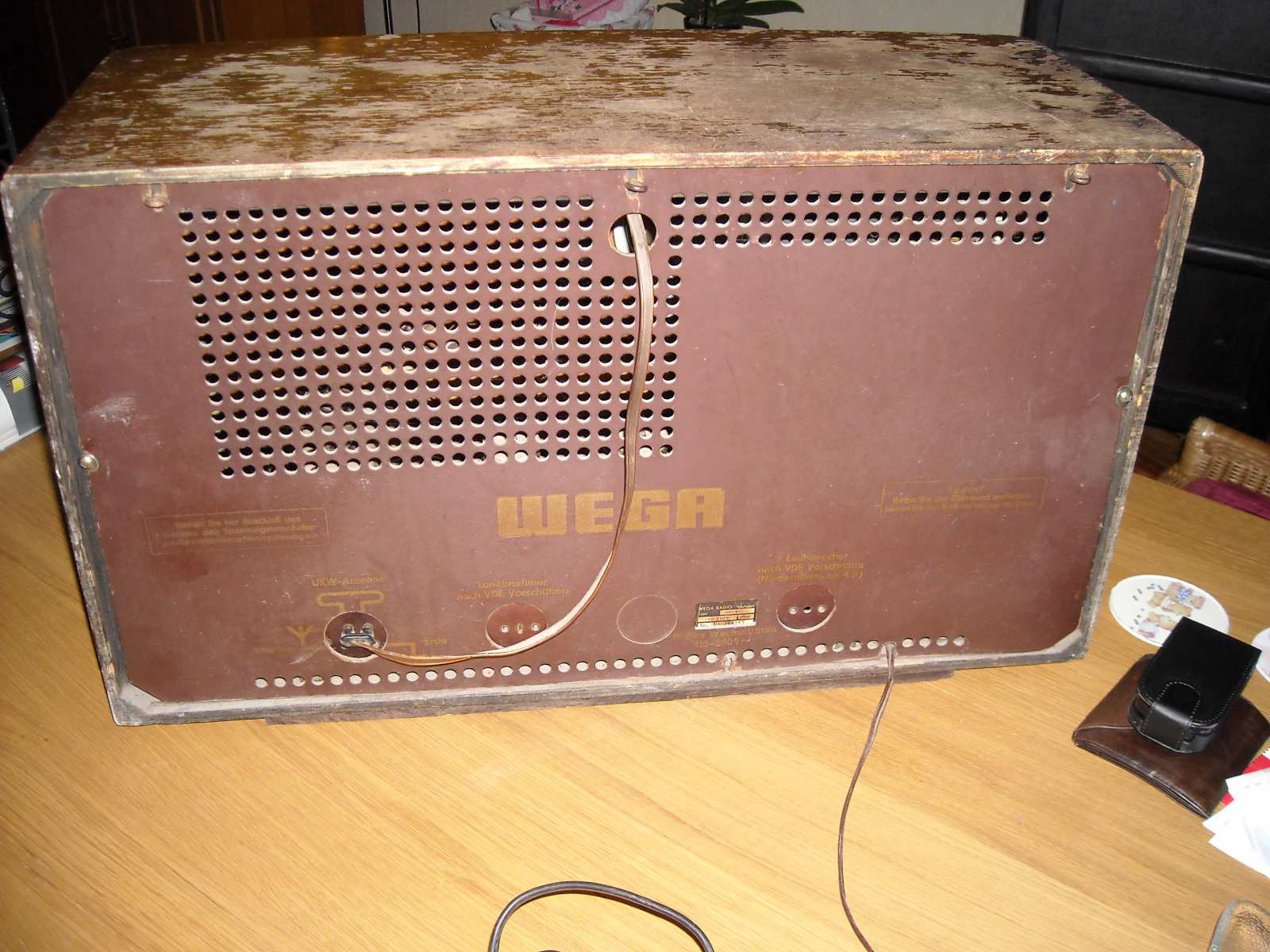

Nog even een paar foto's

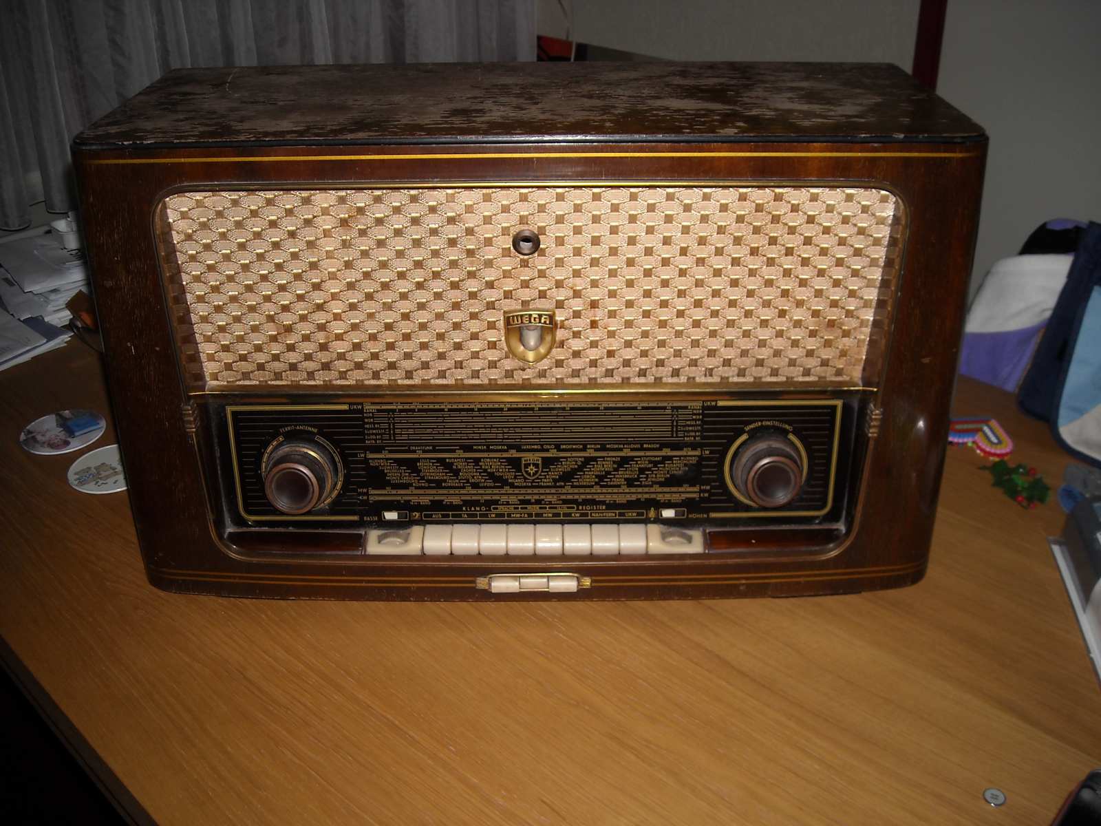

Hallo Nico,
Dat is het net,het fineer bovenop is grotendeels eraf maar er zit een donkere houtsoort onder
dus mijn idee was om de restanten fineer eraf te halen en het hout eronder te schuren en lakken.
Opnieuw fineren kan natuurlijk ook maar zal dan moeten kijken waar ik dat kan verkrijgen.

Hallo Bart
Dat fineer van radiokasten is vaak zo vreselijk dun dat er nix aan te schuren valt; voor je 't beseft ben je er doorhéén.
Het luidsprekerdoek is soms wel (iets)schoner te krijgen met de droogreinigers voor meubelen en vloerbedekking. Maak je de boel te nat dan komt het van z'n plankje af en dan heb je pas ècht een probleem
Nico

Hallo,
Ik heb 2 dagen geleden een Wega radio type 301/501 gekocht(mijn eerste buizenradio).
Technisch is ie 100%,de kast moet op nieuw gelakt worden en het linnen voor de luidsprekers
is vuil.Het afstem-oog brand ook hetzij wat flauw(hoort dit zo?)overdag zie je er niet veel van.
Nu begrijp ik dat houten radiokasten voorzien zijn van dun fineer,dit is bij de bovenkant voor
een groot gedeelte versleten.Eronder zit een donker houtsoort,dit zou je toch kunnen schuren
en lakken?
Het linnen word veelal in een sopje met fijnwasmiddel gelegd te weken(volgens zoekresultaten op internet)maar een houten paneel waar het op gelijmd is kun je toch niet in water leggen.
Als iemand nog tips en trucs heeft voor deze dingen dan hoor ik het graag.
Groetjes Bart
