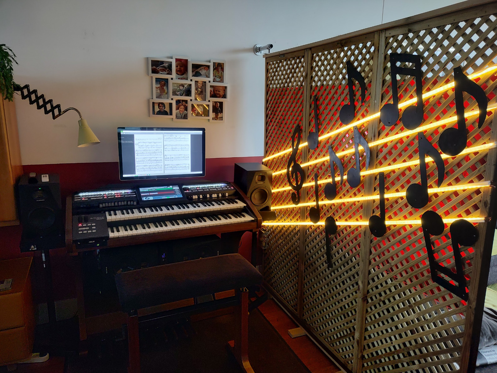

Mooie schaal van Ben. Ik heb ook gloeilampjes. LED is vaak weer te veel, vind ik.
Flexibele ledstrips heb ik hiervoor gebruikt.
