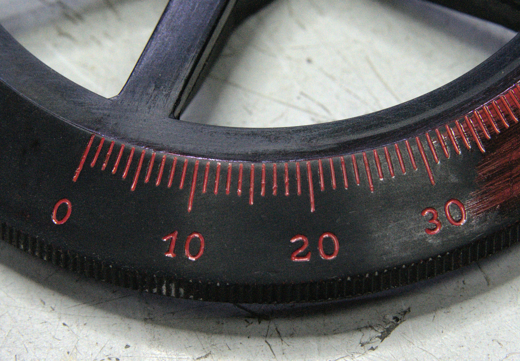

29 jun 2023 13:56 #97422
Beantwoord door Cees PA1DBA in topic Inkleuren afstemschaal DKE38
Sorry Tjerk, niet goed gekeken , dacht dat de cijfers er op lagen, en niet gegrafeerd
mooi resultaat nu !
mooi resultaat nu !
De volgende gebruiker (s) zei dank u: PE9ZZ
29 jun 2023 10:35 #97421
29 jun 2023 06:37 - 29 jun 2023 06:37 #97420
Maar goed. Na een nachtje drogen en onder de kraan met korrel 1000 gaat het na enig aandringen eraf zonder de markering te beschadigen:
Beantwoord door PE9ZZ in topic Inkleuren afstemschaal DKE38
Nu ik het nalees snap ik waarom ik het niet begreep. Het is diepliggend dus je vult het met verf in plaats van andersom. Opliggend was inderdaad makkelijk geweest. Stempelkussen maken en tamponneren.dan de opstaande belettering schoon te schuren
Laatst bewerkt 29 jun 2023 06:37 door PE9ZZ. Reden: Crap editor did not attach image
28 jun 2023 22:42 #97419
Overigens de schaal is wit voor middengolf en rood (zoals hier) voor de langegolf. Ik denk dat ze bij de productie errug zuinig zijn geweest met verf.
Daar dacht ik later ook aan. En dan koperpoets om het weer te laten glimmen. Als dat inderdaad lukt heb ik nog een tweede Kleinempfänger.Denk dat een schuurpapiertje met een kleine korrel een heel eind komt
- Berichten: 2972
28 jun 2023 22:33 #97418
Soms lukt het de hele knop in te smeren met groene zeep, dan de opstaande belettering schoon te schuren, en dan de witte? spuitbus er overheen,
laten drogen en dan afspoelen met water.
Tamponneren met een inktkussen kan ook, in het kader van dit verband.
