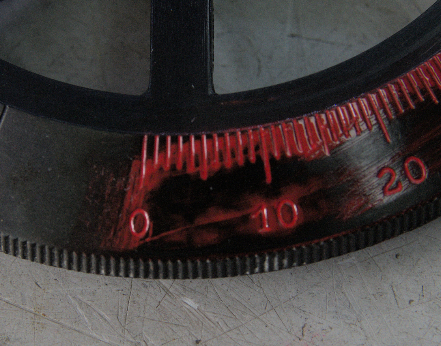

Denk dat een schuurpapiertje met een kleine korrel een heel eind komt.
Wel zorgen dat het vlak blijft, dan schuur je de verf er niet uit.
Succes en groet, Ben

Inkleuren afstemschaal DKE38 werd gestart door PE9ZZ
Ik ben zo'n prul aan het restaureren. De verf is grotendeels verdwenen van de afstemknop dus ik probeer dat opnieuw in te kleuren. Dat gaat niet best. Met een wattenstaafje en modelbouwverf veeg ik het er zo weer uit, net als met een stukje keukenpapier. Met een stukje creditcard gaat het wat beter maar blijft veel buiten de groeven achter. Hoe kan ik dit het beste aanpakken?<br /><br />
