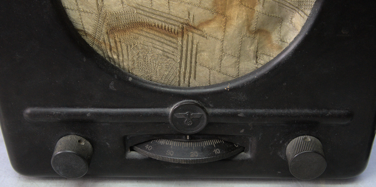

De radio zit weer in elkaar. Beide elco's waren toch te slecht en zijn uit circuit gehaald. Er zitten nu moderne elco's onder het chassis. De kast is ook weer mooi:
Ik geloof dat ik mijn andere radio ook nog effe onder handen moet nemen:

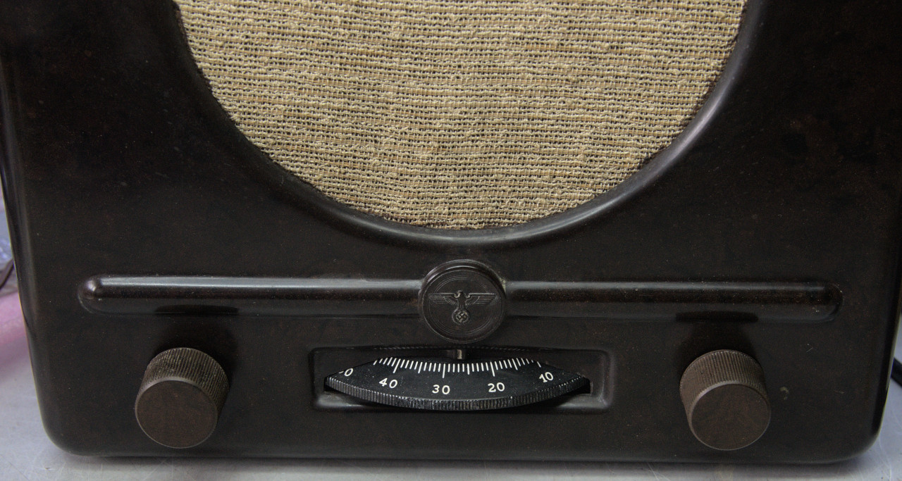

30 jun 2023 16:29 #97428 door Bert Kn
Beantwoord door Bert Kn in topic Inkleuren afstemschaal DKE38
 Als nieuw.

30 jun 2023 16:09 #97427 door PE9ZZ
Beantwoord door PE9ZZ in topic Inkleuren afstemschaal DKE38
En dat was dus ook zo. Aardig opgeknapt zo:
Nu nog effe de kast...

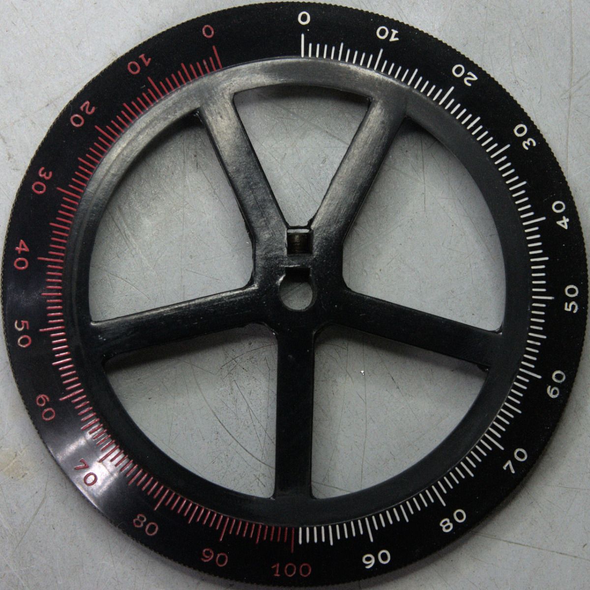

29 jun 2023 19:43 #97425 door PE9ZZ
Ik heb intussen de witte cijfers ook gedaan. Morrege is de modelbouwverf genoeg gedroogd om het exces eraf te kunnen schuren. Dan nog effe met Brasso eroverheen om het doffe van het schuren weg te poetsen. Ik verwacht dat dat de verf blijft zitten.
29 jun 2023 15:16 #97424 door Ben
Beantwoord door Ben in topic Inkleuren afstemschaal DKE38
Mooi gedaan , koperpoets gebruik ik ook vaak als laatste  afwerking.
