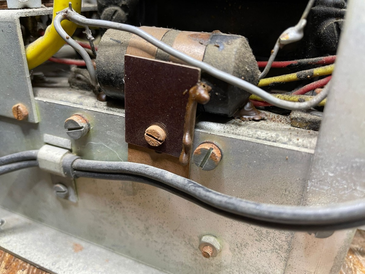

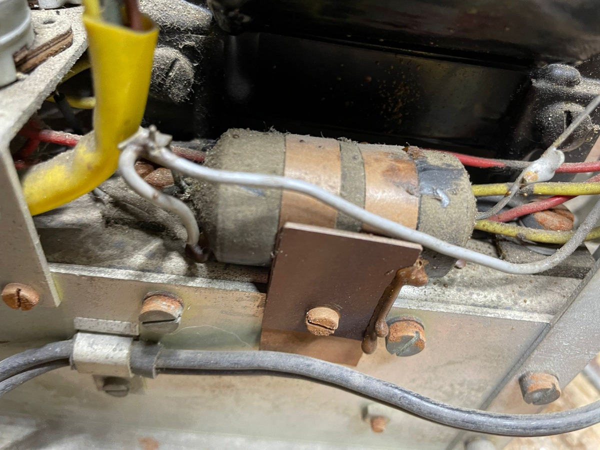

aha dus die kan er uit dat gaat mooi ha ha ... maar hoe lees ik nu wat voor 1 het was 275volt haal ik niet uit die nummers (op de eerste afbelding) en waar zit de koppel condensator??

Dit is een onstoor condensator
Kun je weglaten was vroeger voor het onstabiele lichtnet
En bvb stoorgeluid van aanslaan van koelkast thermostaat stofzuiger enz
Je kan wel 1 inzetten maar dan krijg je een lelijk blokje
Axiaal zijn ze er niet en moet een X2 type zijn 275 Volt
Maar aangezien zoveel storing is op AM heeft dit geen zin
Denk aan storende schakelende voedingen van Internet modems
Interactieve tv computer voedingen.
Je kan de FM gebruiken alhoewel bij dit toestel niet geweldig is
Stond nog in de kinderschoenen
Maar bij testen kun je een kant losknippen.
Verdee even de koppel condensatoren vervangen
En dan rustig opstarten.
Ontvangst geluid dan verder gaan met teerknollen vervangen.

Goedemorgen
Ik ben na de jaarwisseling maar weer met mijn project verder gegaan de vorige keer hoorde ik een sissend geluid bij de transformator.
Na dat ik de radio maar een keer aan de stroom had gezet.
Dat kon natuurlijk niet goed zijn en heb het chassis er nu maar uit gehaald en zag dat de teer elco aan het bobbelen geweest was.
Heb het op het schema na gezocht en het gaat om de 22000pF en verder zou ik zo niet weten waar ik moet zoeken.
zie ook foto's ik zou graag weten wat ik moet bestellen en hoe die text gelezen moet worden die 758 zal de voltage wel zijn maar het is een gok dus liever weet ik het zeker
