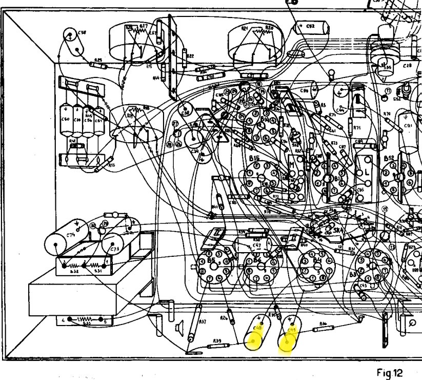

Beantwoord door Cees PA1DBA in topic vervangen teer condensator
De koppel condensatoren zijn c48 en c49 zie tekening
Neem hiervoor 33000pF (0,033uF) bij 630 volt , oa te koop bij jukebox revival
C73 en 74 zijn ook transformator killers ! 2,2nF /1000 volt of hoger, deze zitten tegen de kleine transformator in de linker onderhoek van de tekening.
Succes!
Succes!
Laatst bewerkt 03 jan 2022 10:38 door Cees PA1DBA. Reden: toevoeging

Beantwoord door peter1952 in topic vervangen teer condensator
De werkspanning zit verstopt in het codenummer.
In de schematheek is dat ergens te vinden bij onderdelen en anders kan Maarten het je misschien wel vertellen.
Als ontstoorcondensator is de werking zoals gezegd twijfelachtig, dan had die over de primaire moeten zitten.
Deze condensator zorgt in hoofzaak voor een H.F.-pad als je geen aarde gebruikt.
De antennestroom moet een retourpad naar aarde hebben. Is die er niet, dan gaat de H.F.-stroom o.a. via de gelijkrichter, de voedingstrafo en het lichtnet naar massa, waardoor modulatiebrom ontstaat.
De officiele naam is ratelcondensator.
Voorlopig kun je die condensator aan één kant losknippen, zeker als je de AM niet gebruikt.
Bij FM heeft die condensator geen nut.
Een condensator voor lichtnet toepassingen is niet bruikbaar. Die zijn voor 275 V. A.C. en de trafospanning is hoger. Deze condensator moet zeker 280 - 300 V. continu kunnen verdragen.
Wil je toch om de één of andere reden de AM gaan gebruiken, dan kun je beter een goed netfilter gebruiken. Het aarden van het toestel kan ook al een flinke verbetering geven, niet alleen omdat de storing dan minder wordt, maar ook de ontvangst er op vooruitgaat.
Het netfilter heeft ook een goede aarde nodig om optimaal te werken.
Laatst bewerkt 03 jan 2022 10:40 door peter1952. Reden: Aanvulling
