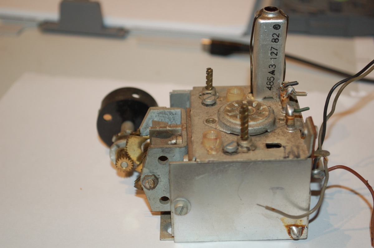

Hallo Wim,
Plaats een foto. Oscillatorspoel of antennespoel maakt nogal wat uit. Dit klinkt als de oscillatorspoel. Als het een mechanisch probleem is zou het te herstellen moeten zijn.

Hallo Lezer,
Al een tijdje ben ik bezig met het repareren van een Philips Bi Ampli F6X93A . Twee jaar geleden in een Franse Vintage winkel op de kop getikt tegen een klein prijsje. De speakers waren door muizen volledig weggevreten en het beestje lag nog bij het netsnoer waar hij ook aan was begonnen. In eerste instantie verliep de reparatie voorspoedig, In het versterker gedeelte was Condensator C102 doorgeslagen en weerstandnetwerkje R15 had een oneindige waarde gekregen. Na vervanging van beide gaf de radio weer sinds jaren geluid. Helaas gooide het fine-tunen van het FM gedeelte roet in het eten. De ferriet kern zat (te) vast in de spoel met als gevolg dat het hele spoeltje onopgemerkt begon te draaien en de aansluitingen van de roosterspoel en koppelspoel afbraken. Inmiddels de Tuner uitgebouwd en de spoelhuis (89 A3.12782.0). Het spoeltje is zodanig beschadigd dat ik deze moet vervangen.
Mocht iemand het complete spoelhuis (89 A3.12782.0) hebben liggen dan kom ik graag in contact.
Tips over het zelf hertstellen van een spoel zijn welkom!
Alvast bedankt voor je reactie,
Wim
Wim
