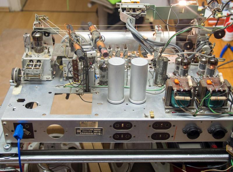

@Cees: het is er eentje met permeabiliteitsafstemming, geen afstem-C. Oh wacht, het is de midfrequentspoel. Dan is Wim spekkoper!

deze zit volgens mij in de antennekring , ik zou hem lossolderen, uit elkaar halen, proberen de draadjes weer vast te solderen.. deze kernen zitten meestal vast, en als je dan gaat draaien kan de huls meedraaien waardoor draden afbreken.beste eerst bovenkant aan het sleufje opwarmen met haardroger of zoals ik doe met punt soldeerbout, ffe opwarmen, zachtjes proberen draaien best met plastic schroevendraaier, indien geen beweging,iets langer opwarmen, en nog is proberen, komt bijna altijd weer leven in dan
