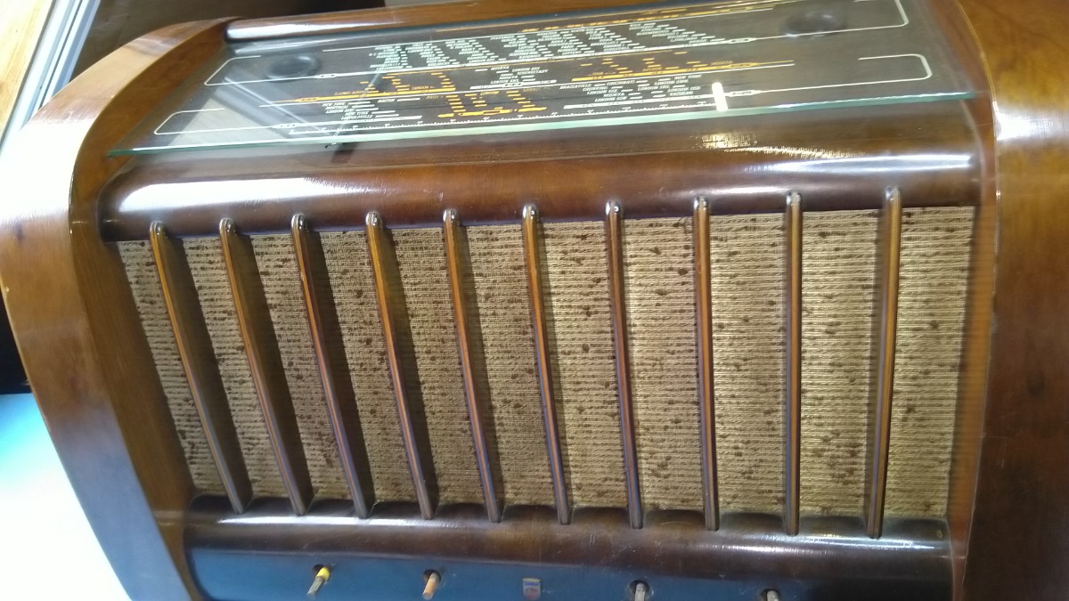

Beste allen,
Ik ben bezig om een Philips BX694 (uit 1950) weer aan de praat te krijgen.
Bij het bestuderen van het schema viel me op dat er geen voedingstrafo in dit ontwerp zit.
De gloeidraden van de buizen zijn in 2 serie schakelingen met weerstanden aan de 220V gehangen.
Weet iemand wat de gedachte hierachter is, goedkoper te bouwen zonder voedingstrafo?
Of vanwege de verschillende gloeispanningen van de buizen?
Heeft iemand ervaring en of tips voordat ik deze radio via een variac op de 220V zet.
Ik heb tot nu toe alle losse componenten (weerstanden, condensatoren, spoelen) van de voeding doorgemeten en deze zijn ok.
Groet
Arie
