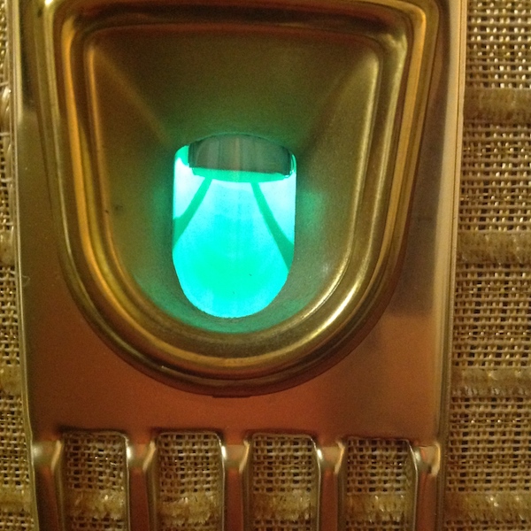

Is het afstemoog het groene lampje?

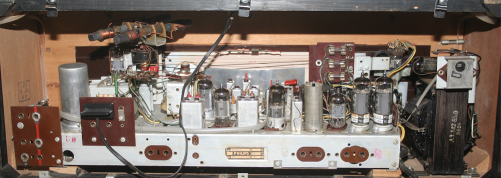

Maak eens wat duidelijke foto's van het interieur en de onderkant.
Dan kunnen de specialisten hier op het forum een beter oordeel vormen.

Zijn er al buizen vervangen? Ik vraag het me namelijk af omdat het afstemoog nog
behoorlijk mooi oplicht. Dat verwacht je niet bij een radio die nooit is gereviseerd.
