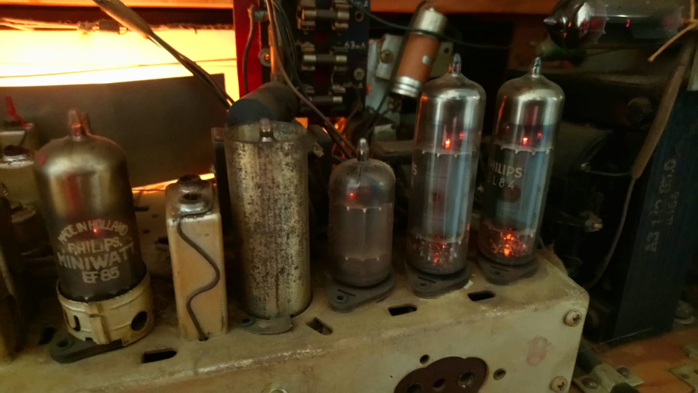

Dank je wel Francois. Ik zal de buis poetsen en de buisvoet met een ragertje schoon maken. Dat moet wel tot morgen wachten, dan ben ik weer op mijn werk geweest, daar heb ik een voorraadje staan.

Hallo,
In eerste instantie zou ik de pootjes van de buis proper maken. Ook de gaatjes waar de lamp in zit.
De buis doe ik gewoonlijk met fijn staalwol en de gaatjes met een tanden borsteltje die ik bij het Kruidvat haal, gedrengd in IsoPropyAlcohol of IPA.
Deze borsteltjes zijn die fijne ronde dingen om tussen tanden te gaan.
In het ergste geval moet de buisvoet door een betere vervangen worden.
