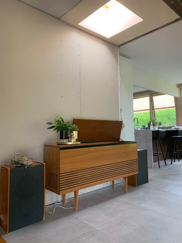

16 jun 2020 20:19 #84180
door verbruggher
Beantwoord door verbruggher in topic typenaam v/h stekkertje heb ik nodig om de FM antenne in te pluggen?
Dat zou moeten lukken, hij staat net onder een dak koepel van onze 70s bungalow. (zie foto)
