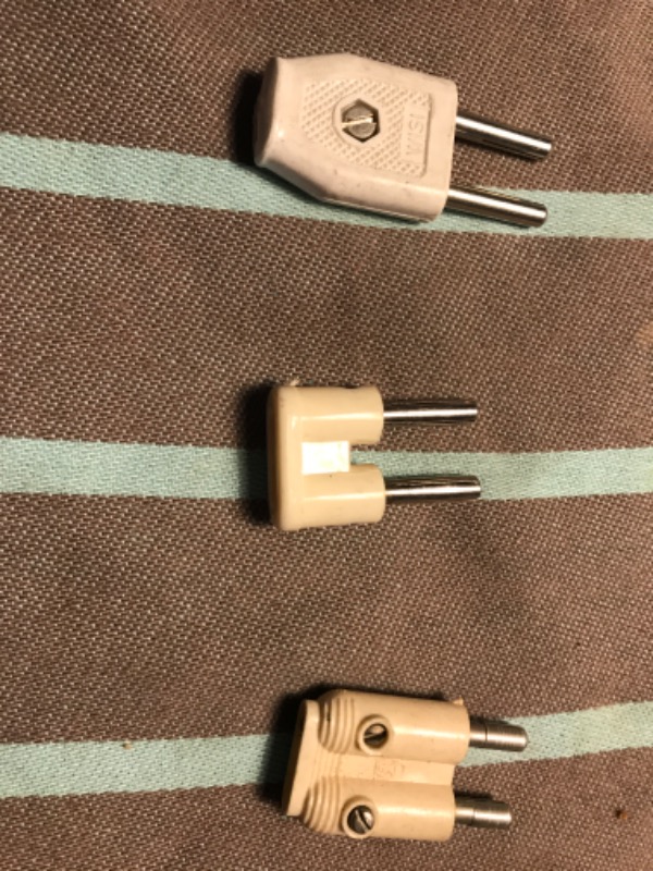

Bedankt allen! Zeer verhelderende informatie. Ik zal dus...
1) een dubbele banaanstekker bestellen zoals www.allekabels.be/luidspreker-stekker/44...LEAQYASABEgL19vD_BwE
2) ...verbind die dubbele banaanstekker dan met een gewone muziekboxdraad, of moet het effectief zo'n lintkabel zijn van een FM dipool antenne? www.bol.com/nl/p/fm-dipool-lint-antenne/...YEAQYAiABEgK8K_D_BwE
...vervolgens steek ik de dubbele banaanstekker horizontaal in de bovenste 2 gaatjes die links net niet helemaal in beeld zijn.

Je moet inderdaad de bovenste aansluiting hebben die nog net in beeld is.
De aansluiting “Wire Radio” is voor een soort draadomroep op de lange golf, werd o.a. In Zwitserland gebruikt.
Je kunt twee banaanstekers gebruiken, maar officieel hoort daar een stekertje met twee pennen in, voor lintkabel, zoals afgebeeld.

De foto is wat verwarrend.
De FM antenne aansluiting is links nog wat in beeld, de twee bovenste aansluitingen zijn voor de FM antenne.
Daar passen de banaanstekkers ook in.

Ik heb een 22RF870 buizenradio en wil graag een FM antennen inpluggen om betere ontvangst te hebben. Kent iemand de naam of het type van de stekker die ik moet zoeken om er dan een draadje aan te koppelen?
