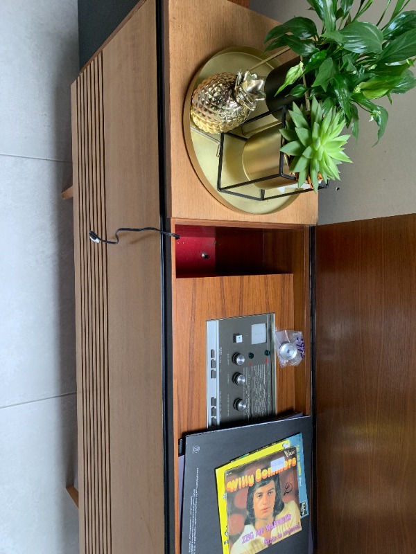

- bij mij ontbrak de snaar van de platenspeler gewoon, dankzij de intacte handleiding kon ik gelukkig snel een nieuwe bestellen (of een gelijkaardig voorgesteld alternatief toch)

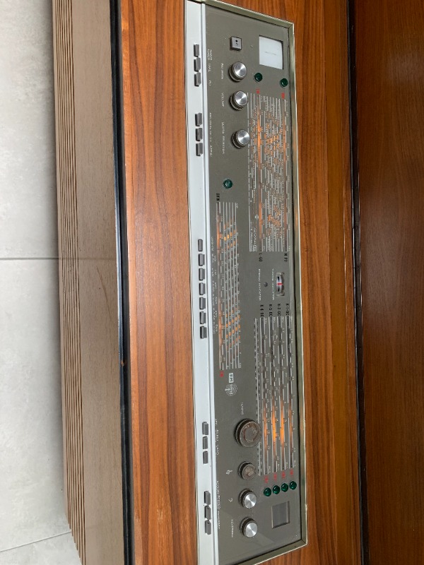

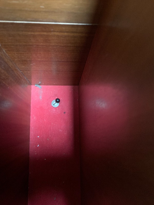

- er zat ook een vreemd schakelaartje in de kast die verbonden was met 2 van de 4 boxen binnenin, maar de reden daarvan was helemaal onduidelijk, het deed ogenschijnlijk niets. Ik heb die boxen dan maar herkoppelt op basis van een foto op het internet, waar de open achterkant toevallig zichtbaar was. (ik denk grammofoon.com) en nu speelt hij netjes terug in stereo op z'n 4 boxen. (zie foto's)

- de 3 defecte lampjes zie ik perfect zitten binnenin, maar ik kan er niet aan met mn vingers om ze te vervangen...heb m'n hoofd er al over gebroken waarom ze het toendertijd niet gemakkelijker maakten om die lampjes te vervangen versus de hele setup eruit te moeten vijzen? Zo'n gloeilampjes gingen toch regelmatig eens defect vroeger dunkt me. (zie foto's)
Maar buiten dat, speelt hij prachtig...zeker als ik een Spotify playlist uit die tijd erop afspeel (via de bandrecorder input) of een oude vinyl plaat (ignore the willy sommers plaat, haha). Heerlijk gezellig als je 's avonds met vrienden gezellig in de woonkamer zit.
