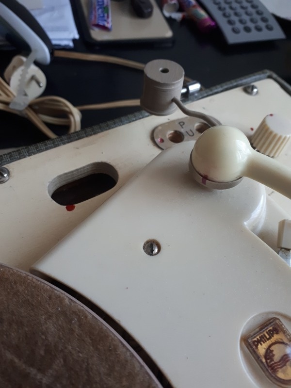

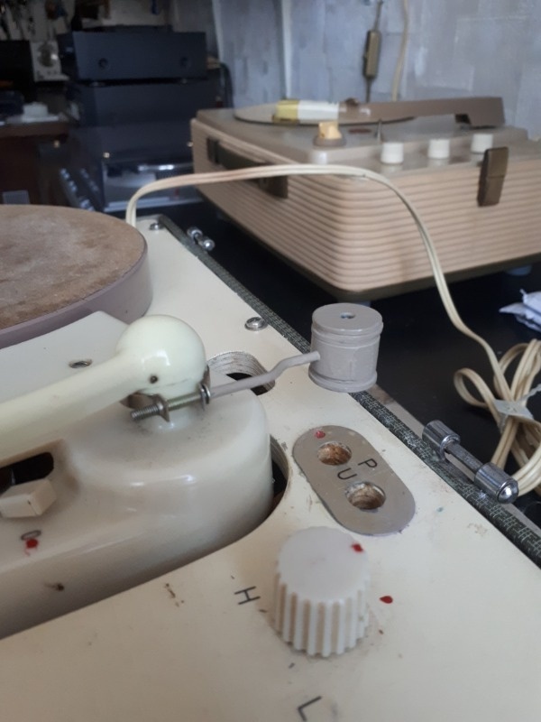

Nu zullen sommige zich achter de oren krabben!
Lijkt wel een landingsgestel van een of ander ruimtewezen!
Het ziet er niet uit!
Wel goed bedacht maar ik had liever de speler op de achtergrond genomen.
Die is tenminste instelbaar.
Dat kromme fragiele armpje zou ik ook niet loslaten op platen na pakweg ‘65.
Liever alleen 78T.

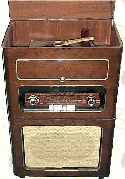

zafg ergens dat dit model de /90 zou zijn. Er zijn er ook, iets hoger, met een Ebner Perpetuum platenwisselaar, dat zou dan de /00 kunnen zijn?
Nee de FX551/00 en FX551/90 uitvoeringen zijn beide even hoog en hebben geen wisselaar.
Het hogere model met wisselaar is de FX552 zie plaatje van het NGG.
Normaal hoort daar een Philips Philips AG1003 platenwisselaar in te zitten en geen Ebner Perpetuum.
Beide modellen, de FX551 en FX552 staan op het NGG uitvoerig beschreven.
